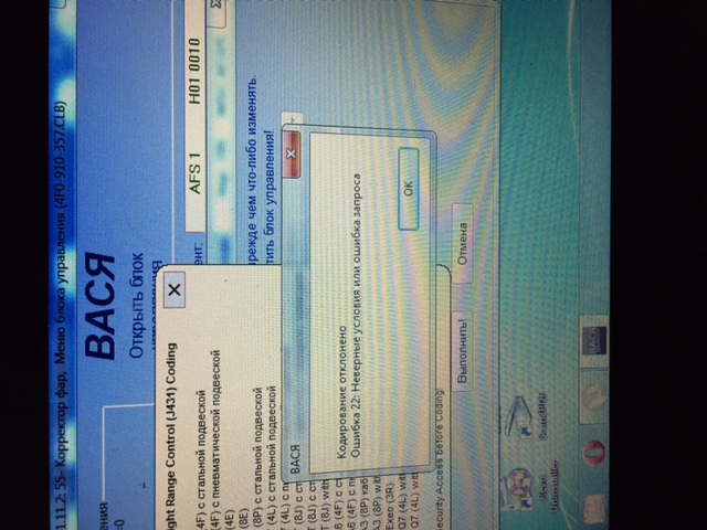

    Предистория: Переходил с галогена на адаптив, все подрубил, фары светят, поставил блок корректора, но не могу его закодировать. Все время получаю сообщение Кодирование отклонено. Ошибка 22:Неверные условия или ошибка запроса. Все делаю по мануалу:
    Блок 55 (корректор AFS): 0000022 (пять нулей и 22 для пневмо подвески) и (пять нулей и 21 для пружинной подвески)
    Пароль по порядку 02000--03000--04000-05000 (перед программированием 55 блока) необходимо ввести в закрытой области.
    Получается перед тем как кодировать захожу в закрытую область и ввожу значения, первый раз 02000, вообщем 5 раз вхожу и ввожу по одному значению, и потом захожу в кодирование и все рано Кодирование отклонено. Ошибка 22:Неверные условия или ошибка запроса. Пробовал просто один раз 02000 все равно та же ошибка. Что может не нравится блоку?

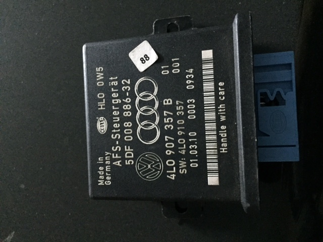

    Блок поставил 4L0907357B:

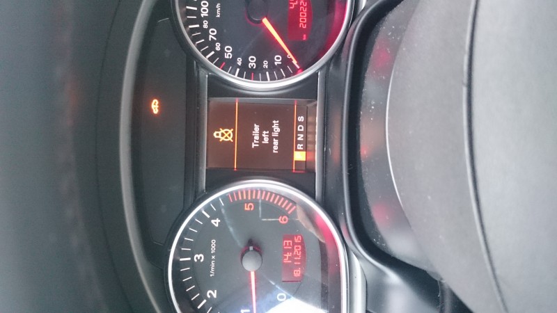

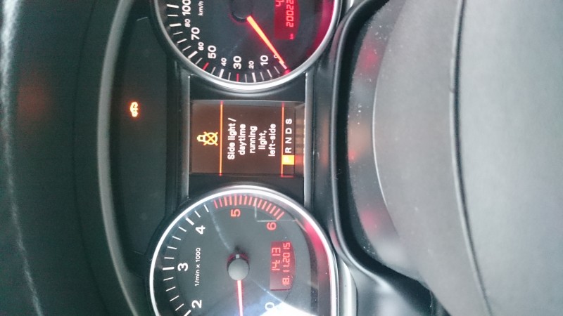

    Такая же беда, ни кто толком не может сказать что нкжно чтобы работал статичный свет, бьюсь уже давно, но я еше не могу победить ошибки по фарам, при кодирование авто свет (и выборе в ммй) выдаёт ошибка трейлерный свет и свет габаритов. Видимо нужно менять блоки. До рестайлинг тоже стоял адаптив.

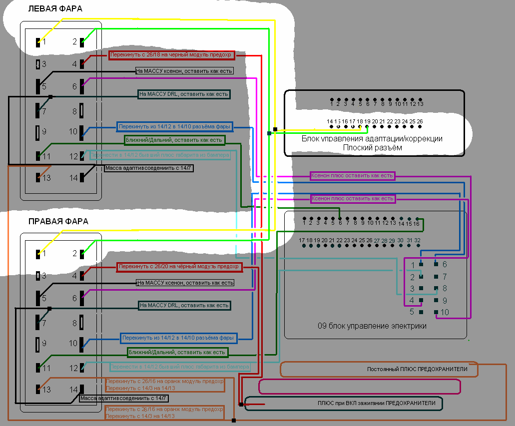

    Я извиняюсь думал написал, стоял адаптив, ставлю рестайлинг адаптив, в проводке переносил 12 фишку в 10 в 12 габариты, блок Афс не трогал так как вроде бы пишут не надо, все 3 профильных сайта прочёл, ещеи2 доп сайта и ещё драйв, сравнил все схемы, вообщем прежде чем писать все прочёл,

    Тебе нужен блок AFS - 4L0907357B

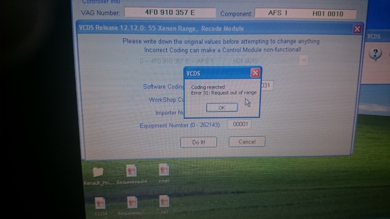

    А остальные подходят? У меня в котировках не даёт выбрать 32-31значение, и не даёт выбрать фару с лёд диодами 5 значение, даёт только бисенон с Афс и омывайкой.

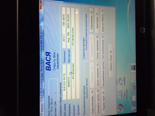

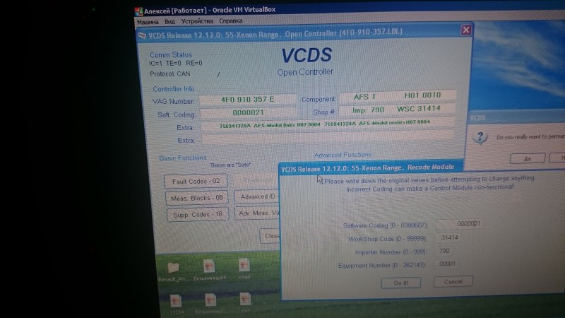

    Фотку с диагностики 55 блока в студию, есть подозрение что блок не видит фары
  17. Attaman
    Attaman Новичок
    24 окт 2015
    86
    Q7 Bug 06г.
    [​IMG][​IMG]

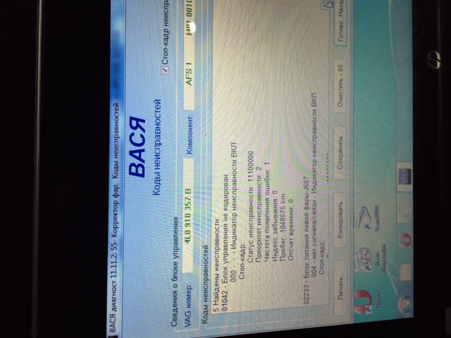

    Вот алиби которые мешают мне жить[​IMG] [​IMG]
    Могу дать точную расшифровку
  20. dosha
    dosha Живу я здесь
    15 апр 2013
    1.032
    Q7
    Так а где фото ошибок с 55 блока?
