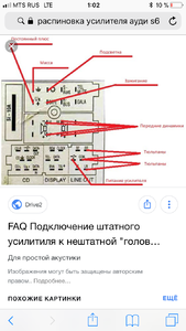

    Поставил мафон но почему то не работает ни один динамик кроме саба, саб бахает, а динамики молчат, в фишках которые подходят подходят к мафону, вообще нет фишки с выходами на динамики, я так понимаю что у меня все динамики запитаны от усилка, если опять же я правильно все понял, то динамики и саб играют от одного уся, но возникает вопрос, почему саб играет а динамики нет.

    В том то и дело, что в панель вообще не приходит проводов от динамиков, они, я так понимаю, идут на усь

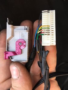

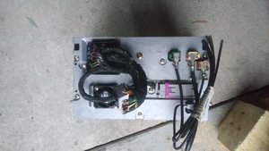

    Есть верхняя фишка и нижняя, средней нет
  11. Novosib088
    Novosib088 Новичок
    8 дек 2018
    75
    Новосибирская обл.
    S6 c5 02.2002
    Ну и широкая фишка на навигацию как я понял
