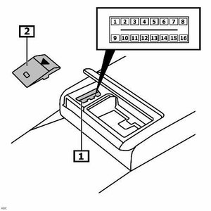

    Технические данные AUDI A4 (8D2, B5) 1.6 ADP, AHL
    Положение штепселя диагностики
    Диагностический разъём находится в центральной консоли рядом с пепельницей для задних пассажиров.

    A8Q
    ну здрасьте )
    На 80-ках и 100-ках диагностические разъёмы есть, а уж на А4 - и подавно.
