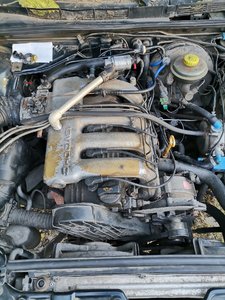

    Блин, код движка от тебя мы дождемся или нет?
    Не можешь найти - дай фото движка.

    Не удивляйся это была у "мастера" игра в кальмара))) там написано H под 3 свечей
  15. Дымок из жопы
    Дымок из жопы Новичок
    12 ноя 2021
    37
    Audi80 b4 ACE 2.0L 94г.
    Вот фото

    5.375
    ВАЗ 1111
    Какие нахрен меньше вопросов.
    По коду становится ясно с чем имеем дело.

    Это фото твоего авто?.

    Фото двигателя мое да
