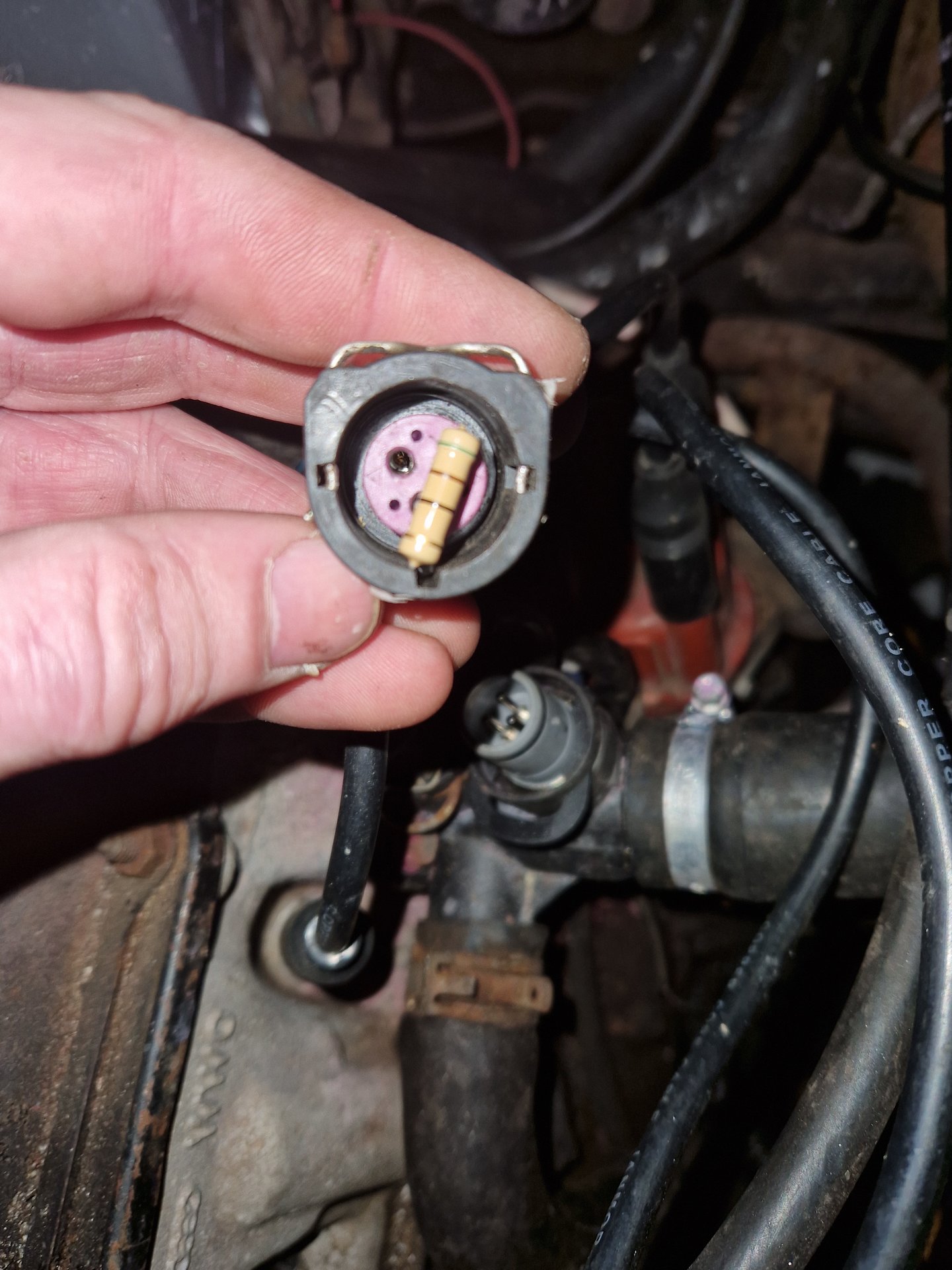

  12. Woffka
    Woffka Старожил
    9 апр 2011
    12.493
    Казахстан
    A80 B4 ABT 2.0 92г
    А какой фирмы датчик?
    Воткни резистор 31 Ом 1-2 Ватта вместо датчика, где будет стрелка?

  17. ever87
    ever87 Участник форума
    29 июл 2015
    126
    audi 80 b3 1.8s РМ 89 год
    Первая фотка с резистором на 31 Ом, вторая с резистором на 51 Ом. Подключал резистор на эти контакты

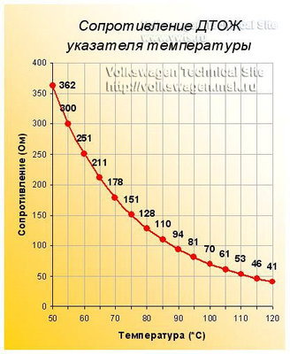

    Ну а теперь взгляни на график.
