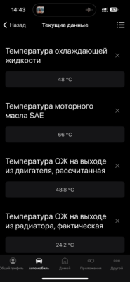

    Сегодня пол дня катаюсь на машине, температура не поднимается выше 50, катаюсь по городу, больше стою, на улице -25. Если отключить электрический догреватель, совсем воздух с печки холодный идет.

    Потрогайте рукой нижний патрубок от радиатора при температуре авто 50 гр., какой он? ( холодный или теплый)
  17. Beloys777
    Beloys777 Участник форума
    28 окт 2021
    142
    Ханты-Мансийский АО
    Audi Q7 TDI 2017
    По скрину температура на выходе из радиатора 24 градуса, и это странно
  18. Melkon&Ratkov
    25 фев 2014
    8.581
    На скрине не все необходимые данные.
    Самый важный параметр - датчик температуры системы терморегулирования отсутствует .

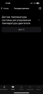

  19. Beloys777
    28 окт 2021
    142
    Ханты-Мансийский АО
    Audi Q7 TDI 2017
    Вот этот ?
      127,6 КБ
      29
  20. Melkon&Ratkov
    25 фев 2014
    8.581
    Да это .
    А вот теперь не плохо было бы сделать лог полного прогрева от момента холодного пуска и до прогрева с данными :
