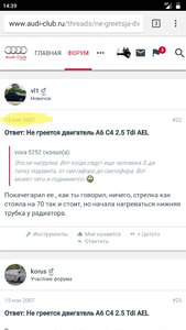

  10. MotoFan
    MotoFan Завсегдатай
    16 апр 2014
    741
    A6 4A Avant AEL
  11. gtrance
    gtrance Живу я здесь
    8 июн 2007
    1.734
    Оренбургская обл.
    sv32+с4+ms110.
    И зачем ты это выложил?
  12. MotoFan
    MotoFan Завсегдатай
    16 апр 2014
    741
    A6 4A Avant AEL
    Я желтым цветом выделил, на что тебе неплохо было бы обратить внимание.
  13. gtrance
    8 июн 2007
    1.734
    Оренбургская обл.
    sv32+с4+ms110.
    лучше поздно, чем никогда.
    MotoFan нравится это.
