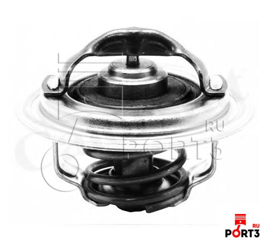

    Тоже менял главный, ставил ВАГ, радовался недолго, дня через 4 опять начал подпускать по большому кругу, дополнитльный на ОГ вроде держит да и радиатора ОГ нету. Заметил такую особенность, если верхний патрубок радиатора даже хоть чуть теплый до открытия главного - все, 90 градусов не дождешся, до открытия главного термоса этот патрубок должен быть ледяной. Сейчас ситуация такая - день работает нормально потом опять козлит. Вот тебе и ВАГ((.

    Подскажите номер главного термостата.

    Вот после этих постов сижу и думаю, если опять попробовать поменять основной термостат, менять опять на оригинал? На японцах ставил хороший японский неоригинал Tama по-моему... Сюда хороший неоригинал что попробовать? Просто второй раз купить оригинал и не увидеть его правильной работы... И еще такой момент: на тех же японцах можно было выбрать термостат по температуре срабатывания - тут нельзя так найти? Чтоб попозже хоть немного открывался?
    P.S. Ставил такой: VAG 03L 121 113 A

    Гейтс не бери, сдулся.. Где то читал, что чувак несколько раз по гарантии менял оригинальный термос, по ходу добился результата не сразу..))

    У меня 8 день полет нормальный, термостат пришёл примяком из Германии, заказывал у родственников они там купили и выслали мне почтой, цена вопроса 8 евро обошелся с пересылкой

    По GATES давно уже знаю, а вот из этого списка что стоит? Кроме Феби ниче не вижу приличного...
    1. HANS PRIES 113851755
    2. FENOX TS157
    3. MOTORAD 20082
    4. JP GROUP 1114602810
    5. TRUCKTEC 0719204
    6. TIMMEN 121503
    7. GATES TH00182G1
    8. MAPCO 28807
    9. FEBI 30694

    10. SWAG 30930694
    11. Valeo 820057
    12. Vernet TH596282J
    13. Meat & Doria 92737
    14. EPS 1880678S
    15. Behr 118080302
    16. Wahler 41039682D
    А FEBI по опыту форумов ВАГ, так как то не айс

    Спасибо за продление списка, я выложил то что было предложено на одном ресурсе. :) Behr или Valeo, взял бы не думая, ну может быть еще Wahler. Как было в том фильме: "Будем искать!" :)

    Чтож за еба***й в рот немцы хуже русских делают термостат заклинил в отрытом положении

    Это и есть поставщик на завод..
    до 10 модельного, далее, как выяснилось, термос пошёл в корпусе.

    Приветствую! Столкнулся с такой же проблемой и решил заменить термостат, но вот найти информацию о его расположении, на удивление, нигде не могу. 2.0tdi 143л.с. 2008г. Помогите пожалуйста.

    Номер 6..

    Спасибо. Я смотрел схему системы жидкостного охлаждения на этот мотор и на ней термостат не указан. Хотя на схеме охлаждения, мотора 2009г, изображен внешний термостат в корпусе.
