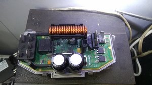

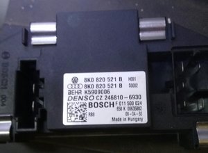

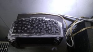

    Народ, еще вот такой вопрос: когда чистил и смазывал вентилятор печки, рядом с ним нашел блочок такой. По партнамберу говорят что это регулятор вентилятора. Но есть мысли по поводу того, что радиатор такой у него неспроста, и тем более неспроста он радиатором смотрит в патрубок идущий рядом с вентилятором печки - он не является случайно доп. электроотопителем? Т.к. на холодную теплый воздух идет почти сразу после заводки мотора. Холодный антифриз не может же нагревать радиатор печки?

    Я работаю на газ 3309 дизельный так при температуре 30-40 градусов печка давольно не плохо дует тёплым воздухом и у нас тоже самое, это все таки регулятор вентилятора просто

    Да тут стоит ТЭН. Работает в атоматическом режиме, в зависимости от температуры воздуха.

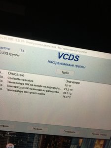

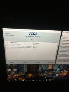

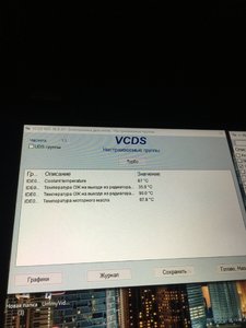

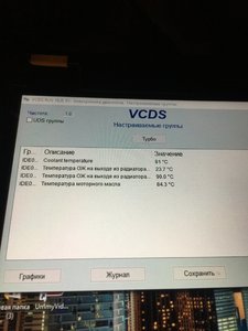

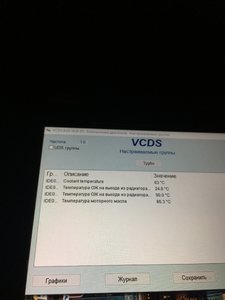

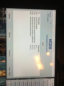

    На видео памяти не хватило высылаю фотками

    Прогрев с климой 39 минут до 82 градусов до открытия термостата температура за бортом

    Слушай!
    Да! Все чотко, как и должно быть! :thumbup: Буду заказывать оригинальный термостат!
    Тепло любишь? Клима на 24гр.))

    И да производил замеры термостата (fenox) который ставил при температуре 60 он уже был немного приоткрыт, может он и раньше приоткрылся но вытащил я его чтоб посмотреть на 60гр.
