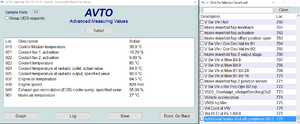

  6. ClawFinger
    ClawFinger Участник форума
    19 июл 2013
    164
    A4 B8 2009 2.0 TDI
    Катался и приглядывался что и как происходит: при температуре печки до 20-22 все средне, при 18 - быстрее прогрев и почти не остывает, больше 22 выставить - особенно если на обдув лобового - температура падает на глазах. Т.е. печка жарит как надо, движок мерзнет. Прошлые зимы под капот накрывал автотеплом и прикрывал радиатор, до -10 было терпимо, думал что для дизеля это норм. На работе дядька на VW Каравелле TDI говорил, что при большом минусе тока с вебастой, в т.ч. при глухих пробках. Теперь думается, что это все неправильно.
    P.S. Сервисмен говорит, что херня все про обратный клапан, типа по симптомам основной термостат херней занимается... Просто жалко просто так второй раз его менять - первая замена также ниче не дала...
    P.P.S. Кто-то там про помпу говорил - при замене ГРМ, менял ее, оригинал ставил. Прошла 36 т.км.
    P.P.P.S. От знакомого слышал - миф или нет - что всегда у ВАГа было так, что пока движок не согреется, в салоне околеть можно. Как говорится, в каждой сказке есть доля сказки?

  8. ВасиличЪ43
    ВасиличЪ43 Старожил
    19 фев 2015
    7.308
    Кировская обл.
    Безлошадный..
    Сегодня -10. Завел с вебастой. Вебасту выключил, и климу тоже. Тачка проработала около часа на х.х стрелка лежит на 90гр. Ноут наелся, поэтому глядел по факту. Глянул патрубок, он холодный. Скоро ниже двадцатки обещают, жду..
