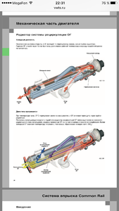

    Может вот этот радиатор мозги пудрит еще

    Ещё причина может быть в помпе крыльчатка проскальзывает, а на оборотах гребёт и машина греется на ходу

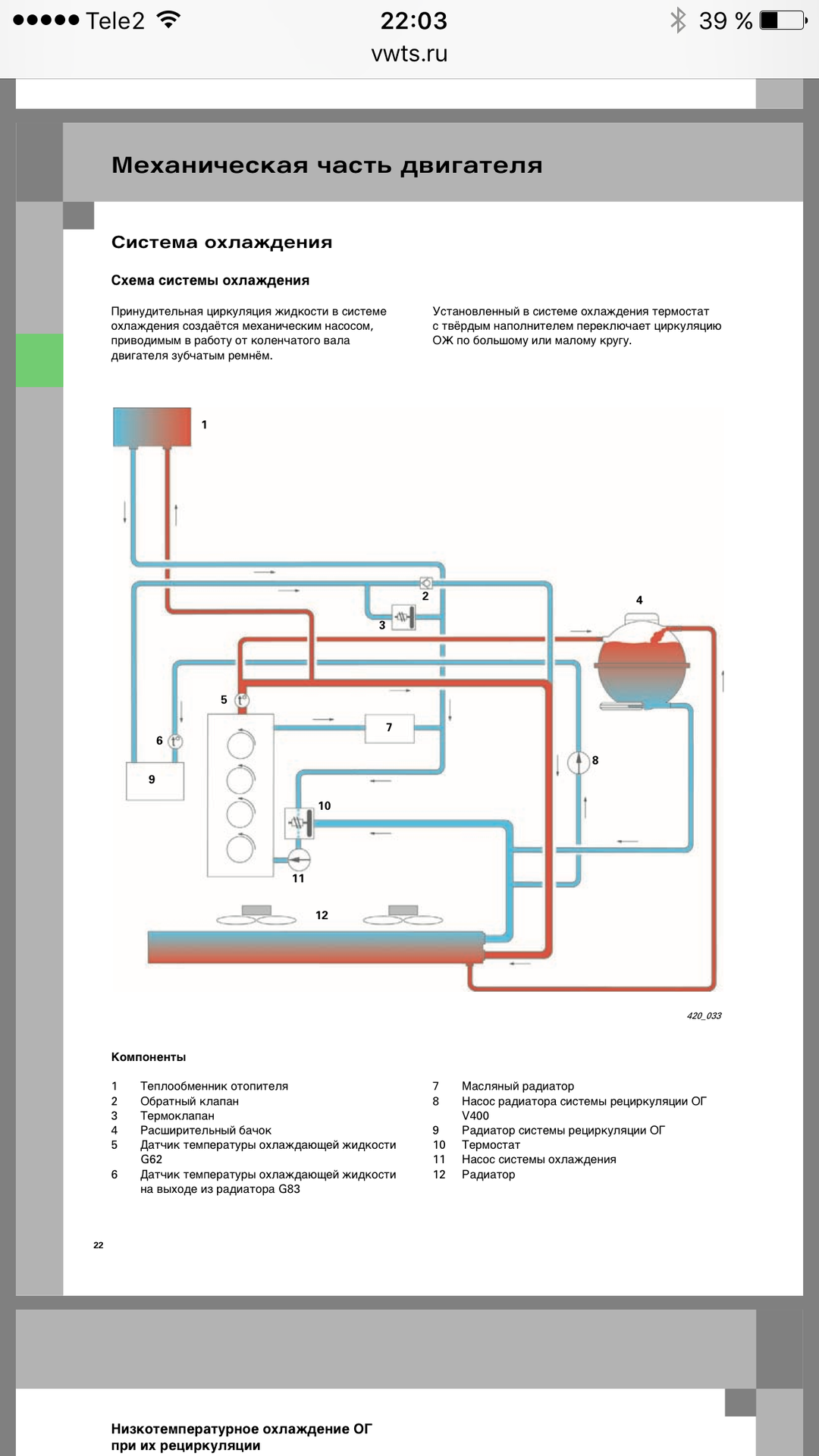

    Там по схеме есть еще один (третий по счету:)) термостат в связке с масляным радиатором:
    15 - Термостат со шлангами; предусматривается не всегда, в зависимости от даты изготовления и исполнения автомобиля
    Может там собака зарыта? Вряд ли конечно.

    Вот по этой схеме у меня

    По логике только обр. клапан и оба термостата могу влиять на показания G83. Из этой троицы кто то маскируется под рабочий.
