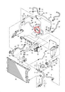

    Та вот млиин. Может в этом и дело, только как его найти? Этот тоже менял.

    Обвел оба смотри внимательно..

    В том-то и дело, что верхнего у меня нет. И судя по всему, он не предусмотрен в моём авто. Судя по постам в этой ветке, второй клапан устанавливается в авто с АКПП, у меня механика.

    Суть в том, что он бьётся как для АКПП. Потому как что там, что здесь они одинаковы. Здесь вы по каталогам найдёте лишь целиковый шланг, с тройниками , термосом и клапаном, то что на фото. Стоил он в свое время рублей 13. Готовы купить?

    На оба этих термостат и клапан у меня есть номера и все они продаются отдельно, но это не суть.
    А суть в том, что у меня нет шлангов подобной конфигурации и соответственно клапана (на фото сверху) нет на CJCD двигателе.

    Не разглядел сразу.. У вас много что по другому..
