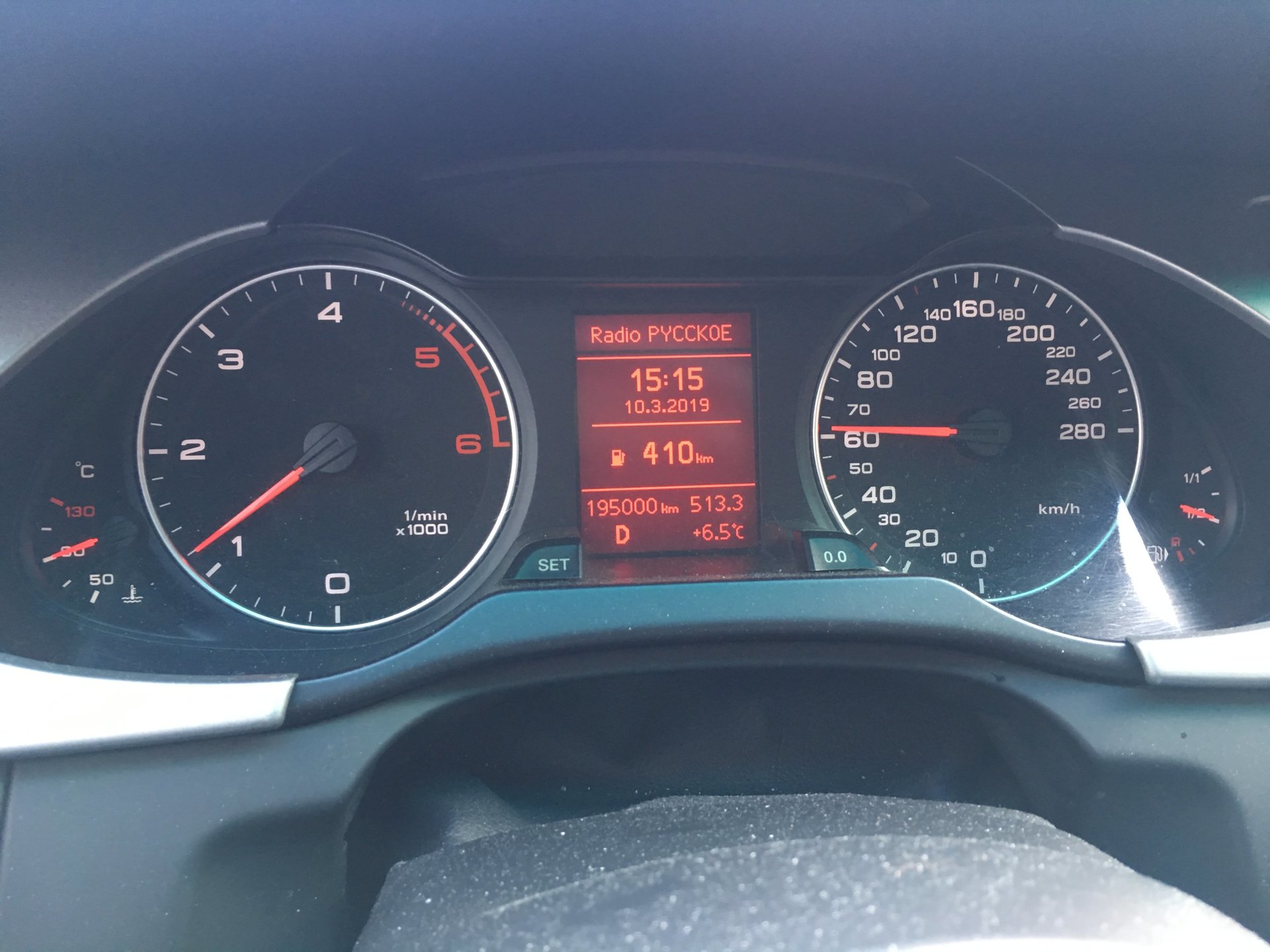

    Готово!! Стрелка как вкопанная, прогревается до 90 за 5-10 минут. Держит, не падает. А причина вот в чем- мастер мэн ошибся с термоклапаном ( и вместо нижнего поменял верхний). В итоге я получил два одинаковых термостата в шлангах . Сегодня он это переделал, и все норм

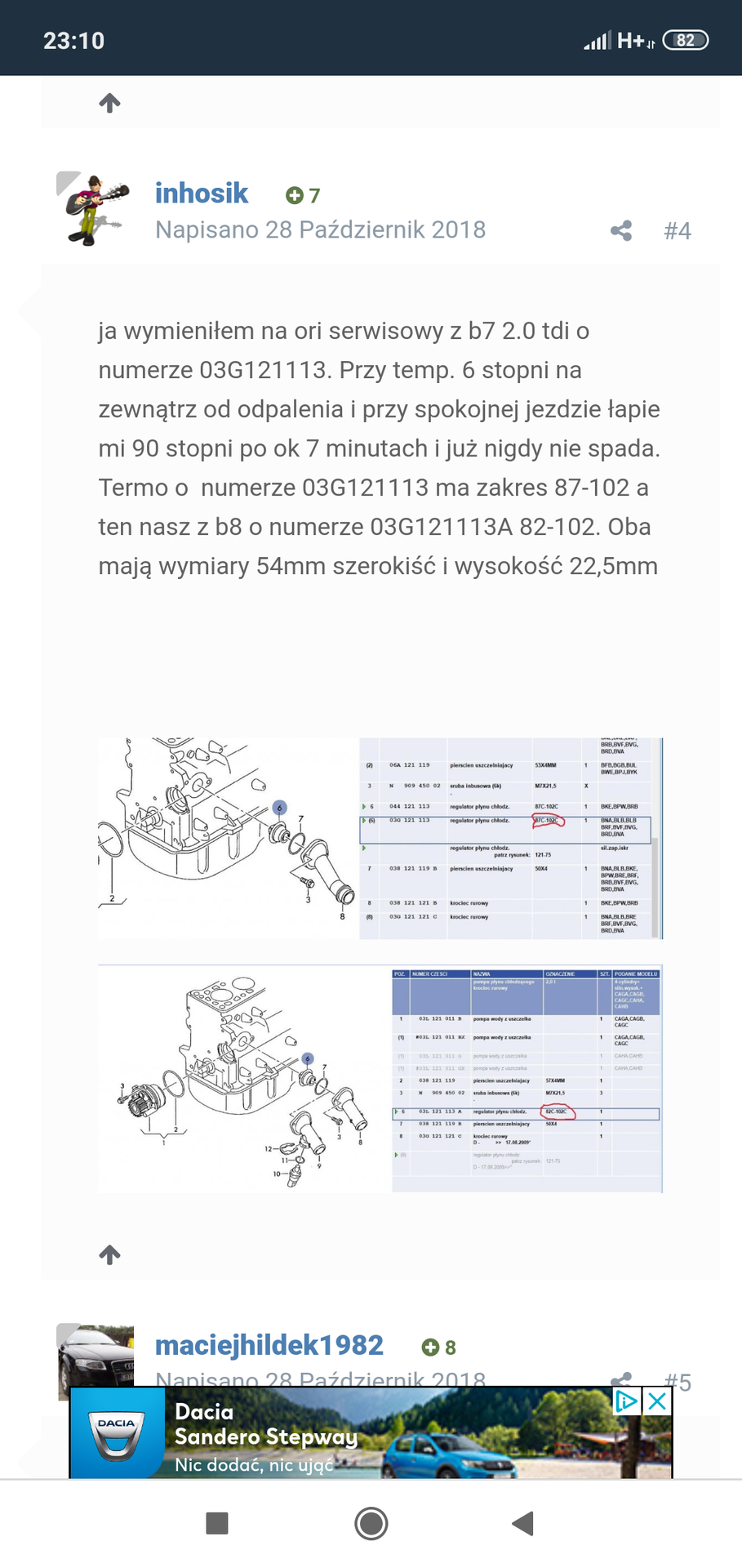

    Читал на польском форуме, что можно поставить термостат от А4 Б7 2.0tdi с номером 03G121113 он срабатывает при 87-102, наш при 82-102.
    При температуре +6 , машина нагревается до 90 за 7 минут. По размерам эти термостаты одинаковы. 54мм ширина х 22.5 высота
