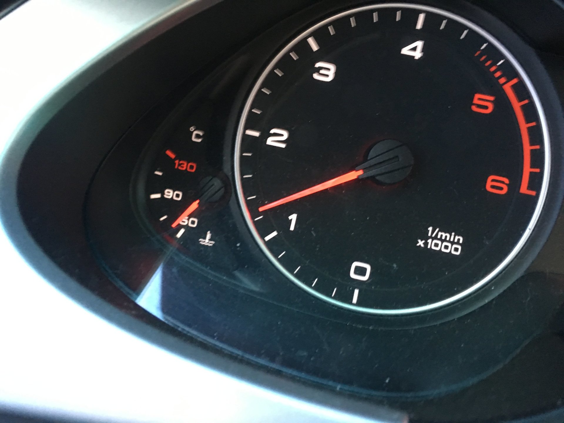

    Может воздушные пробки? Как их выгнать?температура гуляет по большей части гуляет в таком диапазоне 50-75. Температура воздуха 5 градусов. На месте греется хорошо. Потом при скорости до 60 греется до 75. На скорости выше 60 остывает сразу же.

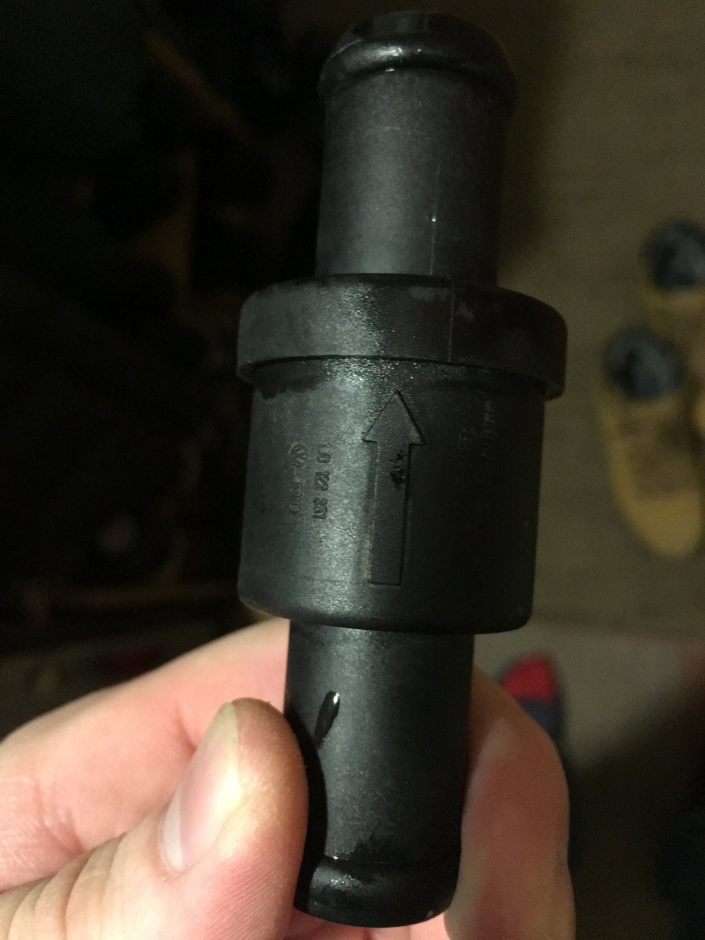

    #412 Петруха92, 10 мар 2019

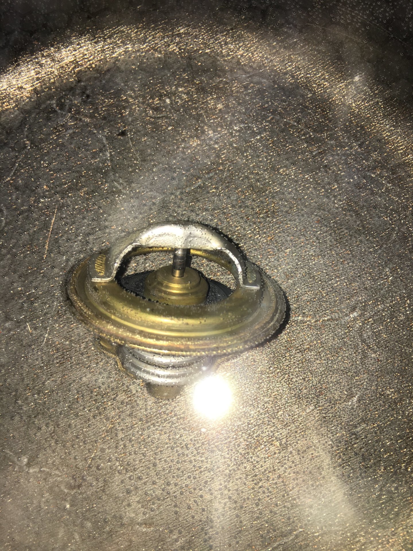

    Если говорить про него- он продувается ртом в сторону стрелки, а в обратную не продувается. О чем это говорит? А термос основной щас сварю. К слову- расход стал невьеб@@@ большой- литров 11-12. Но к слову на месте или на малых скоростях греется ощутимо быстрее. То есть что то поменяно верно всё же.

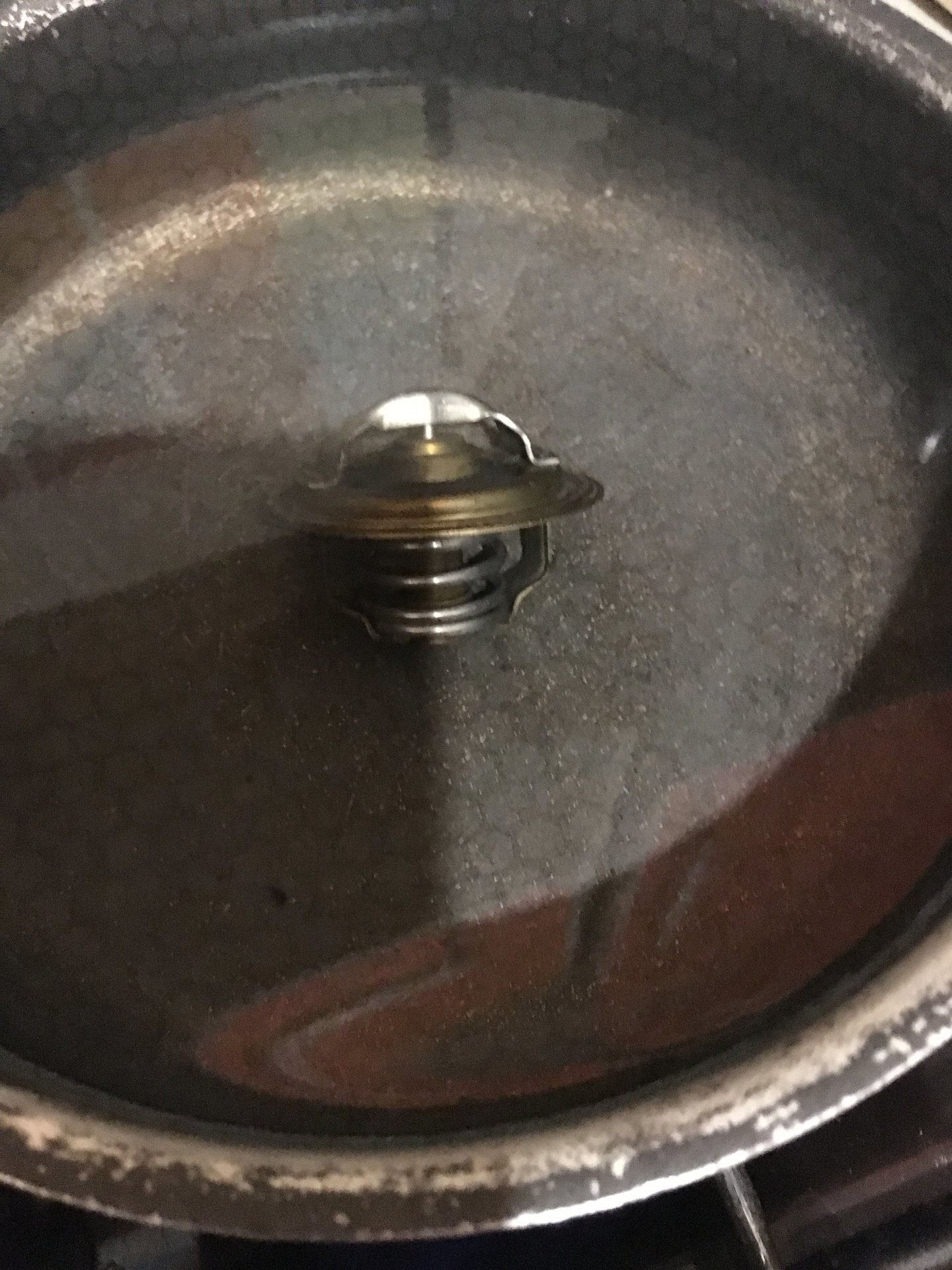

    Заварил термостат... падла рабочий... открылся. Выходит новый бракованный ?((((

    О том что он исправен..
    То что он открылся, это уже хорошо ( один тест пройден), важно знать при какой температуре..))
    Никто не скажет., тут только замена на заведомо рабочий. Если старый, либо новый, открываются на 80 градусах, то они рабочие. Заодно так же проверь и тот который в трубках стоит.

    Выходит раз исправен тот что продувается ртом в одну сторону, следовательно его исключаем из подозреваемых?

    Слушай, основной момент который стоит отметить! Если ехать быстро, но при этом на хороших оборотах, в пол- температура растет на глазах! Но если ехаать на скорости на низких оборотах- так же на глазах и падает за 5-10 секунд

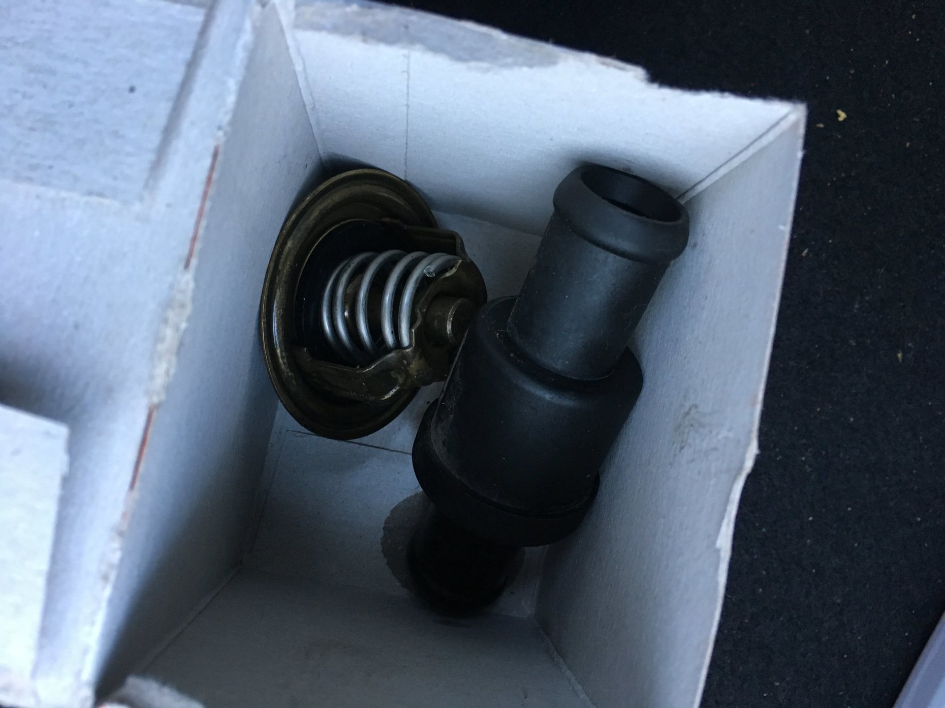

    Василич это клапан или термос, я уже давно менял не помню как выглядят?

    это судя по стрелке или по воздуху из воздуходувов?

    У меня при обычном трассовом режиме, 1800-2100 оборотов стабильно 90(по приборке).

    Есть и клапан и термос. Они почти одинаковые на вид. Термостат, что ниже.
