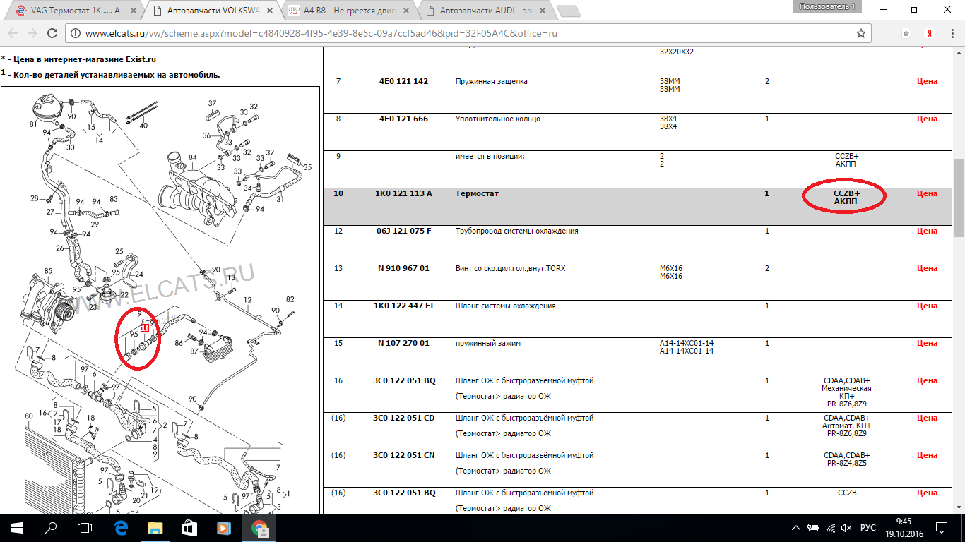

    Там в шлангах есть еще один термостат, вот его надо отправить на остров нерабочих термостатов. Стоит он около рубля

    Вот номерок лови.. 1K0121113A.

    Спасибо большое, вот бы ещё кто подсказал где он находится этот шланг был бы благодарен

    Под номером 11 он..

    Вот он, между двумя тройниками..

    а почему этот термосnат для A3 и ставится на охлаждение акпп

    Всё правильно там стоит именно он,я менял,не хочешь менять его,покупай трубку целиком,стоит 10000 рублей и ещё ждать нужно в наличае нет.Вот тема сразу 3 страницу открывай и читайhttp://www.audi-club.ru/index.php?threads/ne-greetsja-motor.444363/page-3Если надумаешь вдруг менять и обратный клапан,пиши у меня есть в наличае

    Спасибо менять я буду и купил уже просто интересно было, почему по схеме он на a3 стоит,

    Он не только на А3 стоит ,и на А8 стоит такой же и на А6с6,Q3,TT УДАЧИ В ЗАМЕНЕ.
