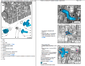

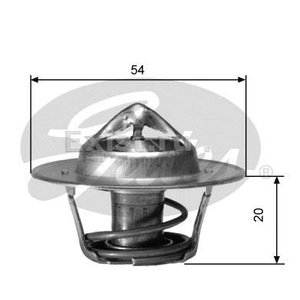

  12. Esik86
    Esik86 Новичок
    19 фев 2012
    10
    A6 4B/C5 1998
    Всем привет. Подскажите кто ковырялся с CAHA. Данный термостат где установлен, чет не могу найти на картинках экзиста, выдает только большой термостат. Предполагаю что такой может быть установлен в блоке в месте крепления основного, но не уверен. В тоже время каталог не оригиналов выдает что он на CAHA используется, а ELCATS его не показывает ни где (или я чет не могу найти).
    Проблема - в городе остывает, больше 70 вообще разогреться не может, при спокойной езде до 50 опускается при -14 на улице. Летом особо не замечал, но постоянно 90 помойму не держалось. Обычно 80-90 гуляло.

  13. sergey_f
    sergey_f Старожил
    17 май 2008
    14.322
    A4-All QU TDI CAHA
    Термостат в самой дорогой трубке ОЖ...поможет ли? Он не имеет отношение к этому... Меньше тошнить надо, и газ давить чаще)

  15. Esik86
    Esik86 Новичок
    19 фев 2012
    10
    A6 4B/C5 1998
    Даже в спорт режиме не помогает. Пусть дизель и холодный, но при езде за час подняться до 65-70 градусов и упасть опять до 50 это не нормально. Как вариант поменять основной думаю попробовать. Ну а если и не он...тогда и трубку (тут скорее не в цене дело, а в сроках))))

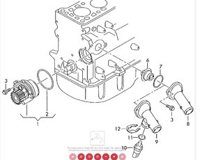

  18. Esik86
    Esik86 Новичок
    19 фев 2012
    10
    A6 4B/C5 1998
    Есть небольшая странность. Тот термостат 54мм, боюсь в ту трубку (за 9000) его вставить не куда, жаде с переходником. А вот на картинке ниже еще интереснее: экзист выдает что у меня вообще нет таких элементов, а вот автодок считает что есть 6 (это и есть термостат таблеткой, который копеечный) и 8 (более того, в экзисте как раз под 8 идет сам термостат, потому и сложилось впечатление что за основным термостатом в блоке и стоит термостат таблеткой. Но на движке я такого не нашел. Под ЕГР и ДЗ сам термостат и данного элемента, вообще не наблюдается.
  19. ВасиличЪ43
    ВасиличЪ43 Старожил
    19 фев 2015
    7.308
    Кировская обл.
    Безлошадный..
    Вполне нормально. Если. По трассе выходит до рабочей температуры..
    Засуньте под радиатор кардонку и забейте..
    До десятого модельного термостат без корпуса, после 10-ого модельного в корпусе..
  20. Esik86
    Esik86 Новичок
    19 фев 2012
    10
    A6 4B/C5 1998
    Ну мне повезло. У меня конец 10 года. Соответственно визуально стоит 4/2 термостат, что и подтверждает ELSA
