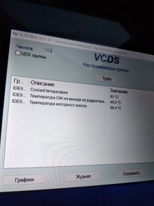

    Покатался сегодня со шнурком, температура на выходе радиатора растёт одновременно с выходом из движка. Буду менять основной термос!

    [QUOTE="Cooper, post: 12254856, member: 1765"температура на выходе радиатора растёт одновременно с выходом из движка.[/QUOTE]
    Да у меня так же но отличие есть в 5-10 градусов.

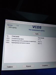

    У меня сейчас при 50 из двигателя, около 35 из радиатора.

    Ну что, в ряду горемык прибыло:hello: Заменил термос, проверил сегодня в кастрюле демонтированный, он оказался рабочим:facepalm2:
    Руки чешутся, ещё поменять термоклапан в шланге, но голова пока сдерживает.
    П.с. при езде термос не даёт дойти стрелке до 90. Как только стрелка подходит, воздух из печки начинает дуть не такой горячий и стрелка уходит примерно до 70.
    Интересно, что если покрутить двигатель и догнать стрелку до 90, она стабильно держит 90 на трассе при -7 за бортом.
