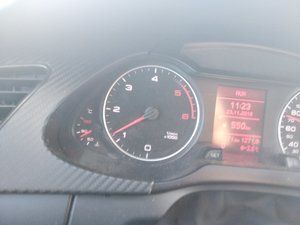

  20. Cooper
    Cooper Участник форума
    1 янв 2003
    383
    A4/B8 2.0 tdi 2014 г. FL
    #300 Cooper, 23 ноя 2018
    У меня стрелка именно так и стоИт. При чём, пробовал играться с климой, даже вообще на минимум ставил, всё равно не греется.
    Странно, что патрубки радиатора холодные, значит не гоняет антифриз по большому.
    Если грешить на ДТОЖ, то тогда температура масла была бы на прогретом около 90, а она всегда меньше чем температура ОЖ на приборке, т.е. тоже не прогревается.
    Может у меня такой двигатель "холодный"? CJCD
