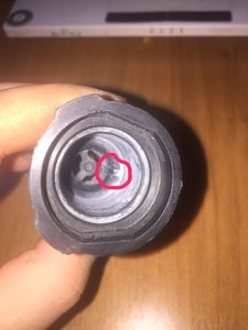

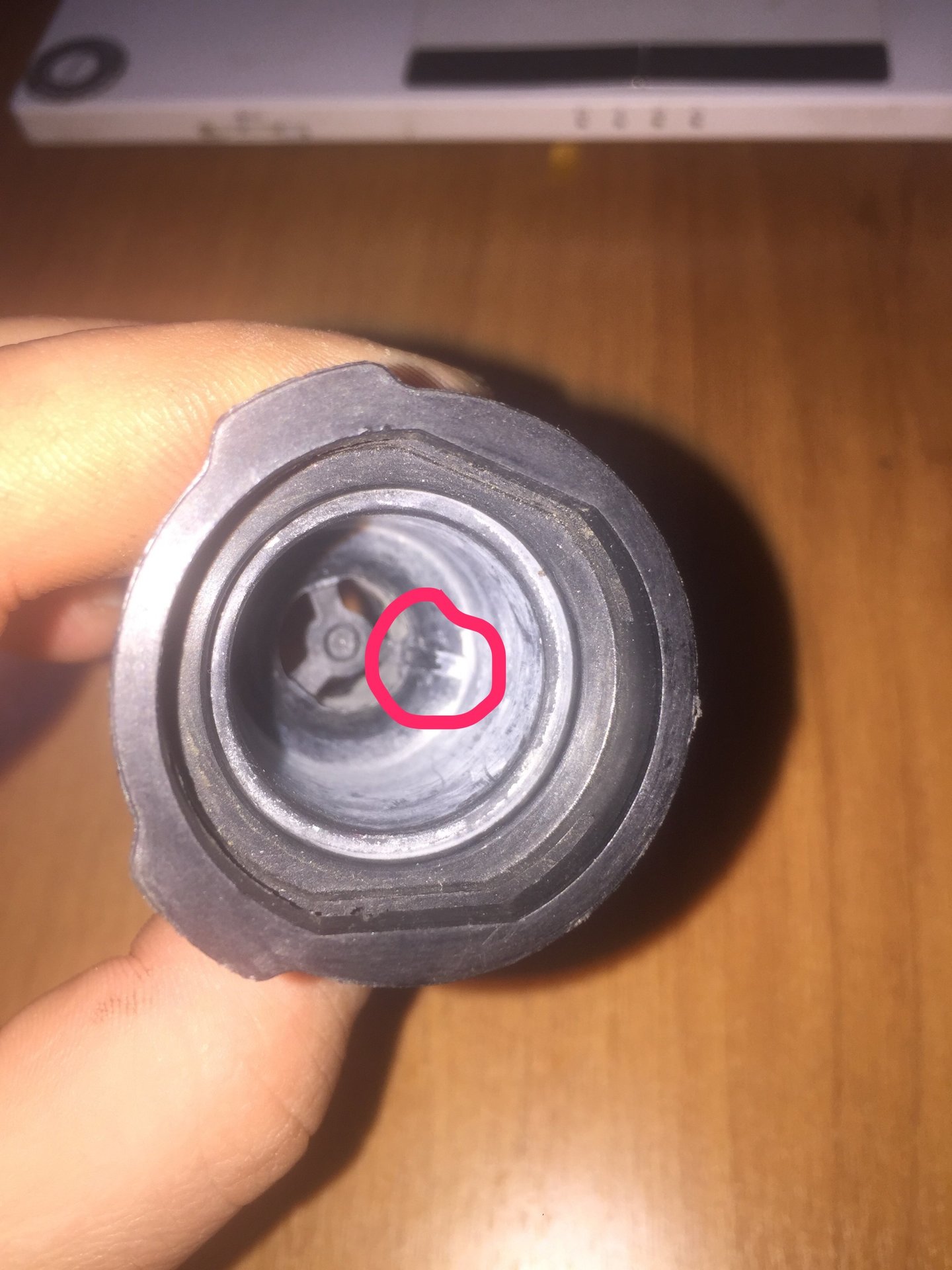

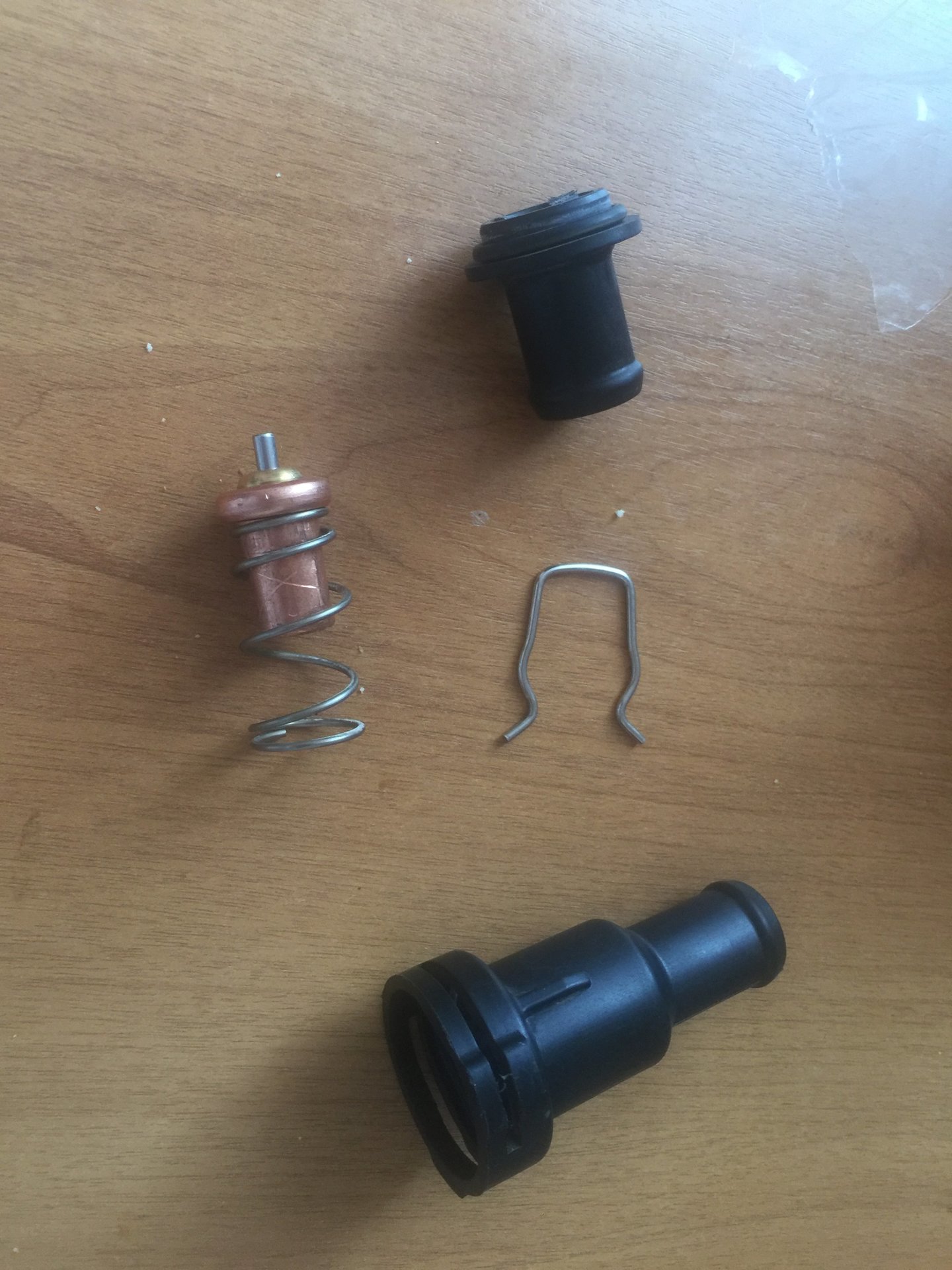

    Я менял термоклапан опять... посмотри его, а лучше термоэлемент заменить на 80 градусов и немного канал подточить чтоб меньше воды в радиатор пускал на малом круге и тогда грется будет хорошо и температуру держать хорошо но при -13 с удимой на хх остывает до 75 градусов
  6. lousx1
    lousx1 Участник форума
    7 май 2016
    483
    A4/B8 2.0tdi 08г.
    Вот сам термоклапан в разборе, термосиловой датчик и где надо проточить я брал сверло и немного проходился им. Термосиловой датчик брал с термостата с какой то русской машины

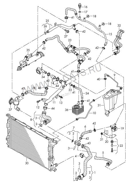

    Он где стоит территориально? Можно ткнуть в схему?

  14. ВасиличЪ43
    ВасиличЪ43 Старожил
    19 фев 2015
    7.308
    Кировская обл.
    Безлошадный..
    Цифру 23 видишь? От её правее соединение в трубках, это он.

    Василич! Так может факт, что из-за этого клапана? Смотри что выходит! Если он закрыт, закис( а может его герметиками законодатели)....АФ циркулирует только через печку и через масляный радиатор...Лишнее травится в бачок при расширении...Так как АФ не идет на подкачивающий насос, то нет и циркуляции по большому кругу...Поэтому и патрубки холодные! А печка при этом жарит как дурная!
    Естественно по схеме видно, что он не идет и в холодильник ОГ! Поэтому тот легко прогорает за столь короткое время...Ну и трещина в следствии перегрева вполне закономерна!

    Там есть и клапан и термостат. Они как раз и регулируют охлаждение рециркуляции о.г.
