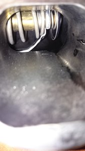

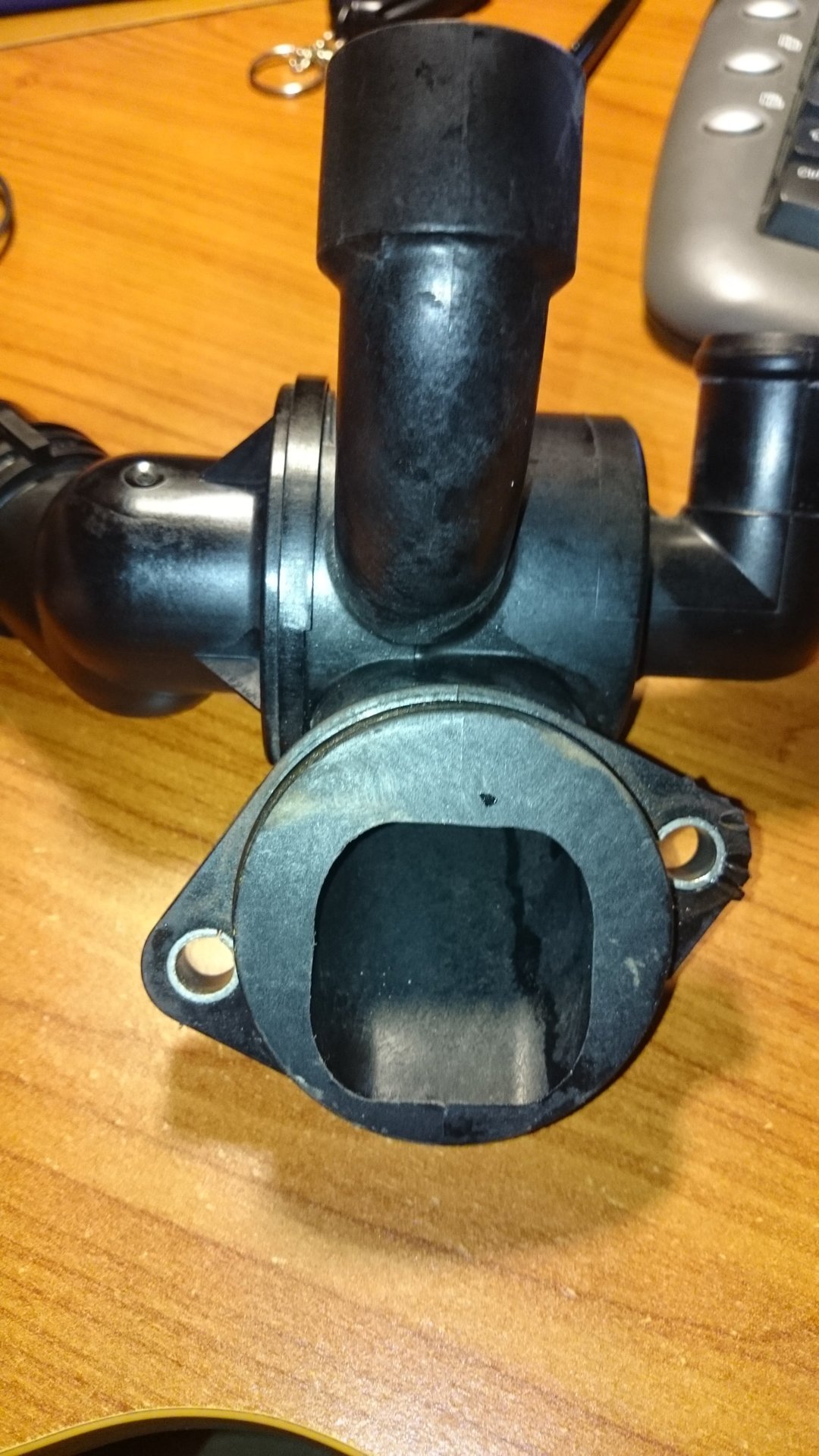

    Заменил онсновной термостат, температура ОЖ начала значительно быстрее подниматься....но возник вопрос. В Эльзе написано что темсомтат 4/2, так почему когда темп.ра ОЖ 10гр С, открыты 3 канала?. Что на старом термостате и на новом основной клапан закрыт и не пропускает, а вот клапан что на против него не закрыт( на использованном открыт намного больше, чем на новом) может в этом кроется причина? Воьлво 2014 года 2.0 тди прогревается быстро и нет такой проблемы ( без вебасты).

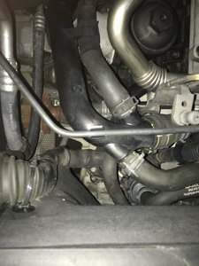

    "Ребята-эксперты" доложили о проверке одного (я так предполагаю основного) термостата. Бос экспертов упомянул о возможном наличии второго термостата, что то говорил о коробке, но его поиски успехом не венчались. По поводу шланга с Пост №6 .. искал, нашел какое то подобие, приложу фото. Где он вообще должен находиться ? как на указанном в Пост №9 после радиатора ? Файл_000.jpeg

    Этот термостат находится за двигателем на металлической трубке охлаждающей жидкости (задняя правая), цифра 1 показывает на него. Используется в контуре рециркуляции отработанных газов
    На фото снизу термостат соединяется слева, где разветвление на коротком отводе
    номерок тот же 1K0121113A. Если дело было в нем, отпишись пожалуйста. Это может быть полезно еще кому нибудь.
