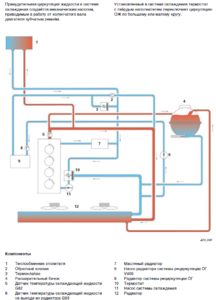

    Поставил на выходных Febi, работает правильно - на холодную только один патрубок греется. Вот вопрос в чем: я не менял обратный клапан, на картинке под номером 2. Получается если он не работает, я постоянно грею радиатор ЕГР (цифра 9)? Сервисмен мой говорит, что радиатор ЕГР настолько крохотный, что вообще не должно быть заметно падение температуры.

  7. sergey_f
    sergey_f Старожил
    17 май 2008
    14.322
    A4-All QU TDI CAHA
    если не трудно нарисуйте на этой схеме малый круг циркуляции и большой...что-то втыкнуть не могу)

    Радиатор егр закрывается при 37гр и больше не требует прогрева на счёт него не переживай если его не будет прогрев незначительно уменьшится
  9. lousx1
    lousx1 Участник форума
    7 май 2016
    483
    A4/B8 2.0tdi 08г.
    https://yadi.sk/i/pf7cXwmd33Laut вот отсюда взята картинка почитай там

    Но после радиатора ЕГР жидкость идет на основной радиатор далее на главный термос, и если он работает(закрыт), то дальнейшая движуха остывшей охлаждайки прекращается т.е. дет по малому кругу. Ну да, ЕГР греется отбирая температуру охлаждайки малого круга, но не так критично.

    а разве ЕГР и радиатор ОГ не отдает наоборот тепло ОЖ?

    Все верно. Только клапан не причем. Радиатор он же теплообменник. Где рециркулируемые газы охлаждаются фризом. Все тепло от выхлопа поглощает система охлаждения. Отсюда, бытует мнение, что автомобиль с рабочим клапаном ЕГР, прогревается быстрее.
