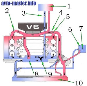

    да хрен бы с ней что падает - печка то греет. Долго прогревается. каждое утро минут по 20 грею чтоб температура на шкале появилась. В морозы еще дольше

    Написал же, говно помпа у аан. сейчас вместо аан стоит vq25, датчик ож на мозги и на стрелку - стоят рядом, причем там же, где у аан на стрелку. По информации из контроллера и по стрелке - температуры одинаковые, и не падают. По трассе - 85 градусов держатся, термос на 83 у этого мотора.

    Внимательно изучай схему циркуляции, умник. Я тебя рядом в машину посажу, глазами увидишь - потом извиняться будешь? или тихо сольешься тут?

    Что еще заметил. При прогреве теплеет тонки патрубок от теплообменника к патрубку после термостата. То есть пропускает в радиатор не незакрытый термостат а этот тонкий патрубок.

    Может у тебя помпа в обратную сторону качает?:D
    Тут ещё на ум пришло, если поменять местами патрубки на печке, печной радиатор, случайно, не будет завоздушиваться?

    Это кажется старая схема, потом же поменяли, в верхний патрубок завели из теплообменника шланг. И радиаторы без него уже пошли.
