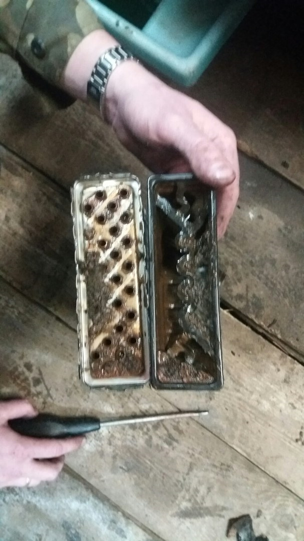

    а если так
    По верхним сотам циркуляция есть, а больше ничего и не греется.

    так вполне вероятно. На следующей неделе термостат оригинальный приедет, буду менять заодно печку промыть попробую. Я в первый раз когда термостат менял внутри налет такой некислый был красный, как карамель что ли, цвета антифриза. До лета дотянуть а потом неторопясь в тепле вре раскидать радиатор на хеллу заменить и заслонки все проверить - отрезервировать

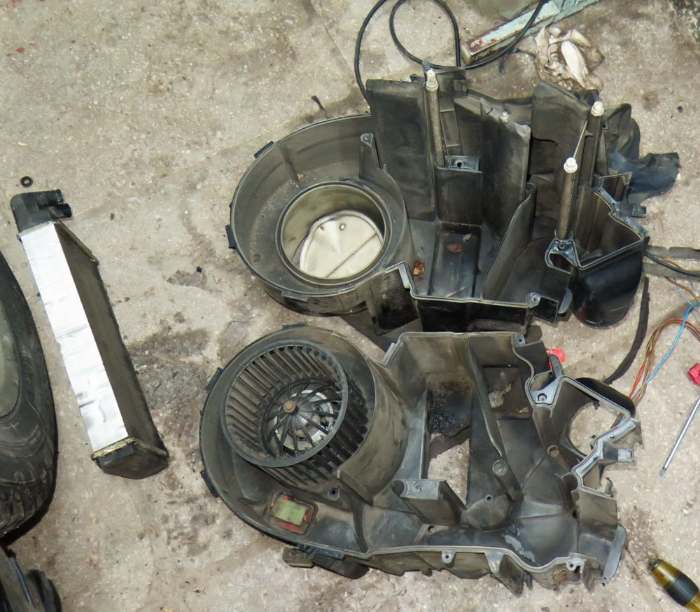

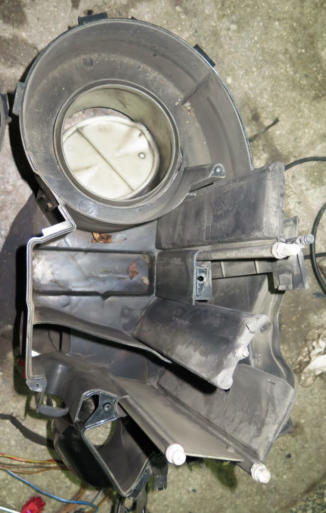

    Вот конфигурация заслонок в неклиматической печке на С4.
    Может, поможет.

    вот тоже смотрю и соображаю. По идее проходя через печку воздух распределяется заслонками. Почему один поток идет горячий а остальные нет? Нарыл информацию. По картинке видно что холодный воздух может только при неплотно закрытой первой заслонке идти. Но почему не везде
