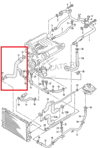

    на выходных постораюсь потестировать. Патрубки может и не оригинал но соответствуют схемам на том же экзисте. Паразитная связь идет по контуру теплообменника. Он так и должен прогонять горячий антифриз через теплообменник и выдавать его в радиатор?

    Судя из схемы, теплообменник включен параллельно радиатору.

    когда термостат открыт

    Схему в студию, говорят, разные схемы бывают

    Схемы для 2.6/2.8 одни и те же просто с нюансами исполнения, конкретно для А100 и А6. И еще, в автомобилях с АКПП, как правило нет теплообменника.

    Эту схему все знают, мой вопрос, как раз, в нюансах. И какова схема в реальности у автора.

    Вы повторяете мой вопрос. Нюансы в том, что в А6 двигатель прошел "апгред".

    Мне не довелось в живую видеть изменения, поэтому хотелось бы взглянуть на схему, если таковая имеется.

    Один из нюансов в том, что на А100 с двигателя (помпы) прямой выход, а в А6 стоит тройник, соответственно все патрубки другие, но при этом схема циркуляции ОЖ не изменена. CImage (3).png CImage (2).png

    И подача в теплообменник не из радиатора, а перед ним, из металлической трубки. Те же яйца, только в профиль.
