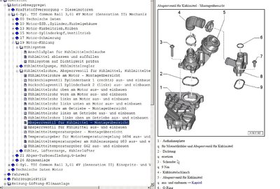

    Всем доброго времени суток. Кто сталкивался с такой проблемой? Ауди Q7 2012 3.0d CRCA 180 kw. Патрубки антифриза к радиатору нижний тёплый, верхний горячий. Печка всегда дует холодным, температура 90 и выше не поднимается (поднимается до 90 плавно, без скачков). Трубки к вебасте холодные. Моторчик гоняет исправно, тосол по трубкам идёт. Поменял помпу, модуль термостата с масляным фильтром. Уровень тосола держит в пределах допустимого. Что может ещё может быть, куда смотреть?

    Вы смотрите не там , здесь другая специфика V6TDi и замена общих элементов системы охлаждения (помпа , термостат ДВС) не принесет результата .
    Америку тут вряд ли получится открыть .. для русских (этот момент хорошо известен Туареговодам например , обладателям CRCA ,с чехами может и дольше получиться ...))

    45
    Никаких "подсосов" тут нет )) , просто разрушение управляющих элементов поворотной заслонки магистралей на ГБЦ.
