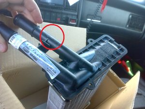

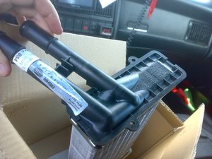

    На радиаторе штуцера расположены горизонтально - я говорил про них.

    Володя , судя по стрелке на твоем фото , левый отвод радиатора - обратка .. Там и стрелка указана .
    Блин , по моему у меня не правильно подключены патрубки .. тоже Бехр , сам менял , неужели ошибся ..

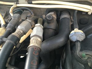

    Если смотреть со стороны подкапотного пространства на отводы печки :
  3. Bla©k
    Bla©k Модератор
    9 июл 2010
    11.514
    A8Q
    левый - по ходу движения авто. Подача.

    Понятно.
    Шланги натягиваются с подкапотного и возможна путаница )
