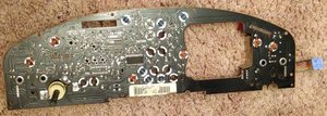

    Здравствуйте) А миничек это снизу окошко из 6 показаний (где аккумулятор, дальний свет, ручник) или верхнее из 4-х?
    У меня то работает, то не работает тахометр. Когда не работает - не горят 3 контрольные лампы вверху при включении зажигания. Взаимосвязь 100% Напряжение на заведенном авто 13.7 Плату снял, никаких обрывов не нашел. Где искать причину?

    верхнее, из 4-х.
    Обрывов может не быть, а трещины надо внимательно под лупу просмотреть.

    A 100 4B 1.8 88г.
    Там пайка нарушается на диоде или транзисторе (точно не помню) по линии питания микросхемы управляющей тахометром и лампочек миничека. Смотри в районе этих 4-х лампочек.
