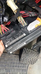

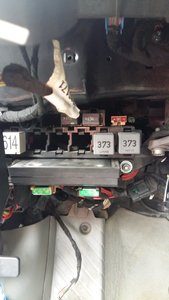

    если ты про 369 реле которое под мозгами то у меня его нет .Там 2 релюшки какие то и штук 6 предохранителей (ВСЕ ЦЕЛЫЕ) .В елсе написано что 369 уже не отвечает за фонари.В инструкции к коробке j226 отвечает за стартер и фонари заднего хода,это походу и есть то реле которое должно быть под мозгами

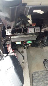

    В общем, Юзеф был прав. Он лишь перепутал блок центральной электроники с блоком комфорта. Твои лампочки напрямую зажигает так называемый "блок центральной электроники" (J519), который расположен в блоке релюшек под рулевой.
    Посмотрев некоторые схему у меня сложилось впечатление, что что-то с J519...

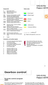

  9. sanya-1
    sanya-1 Старожил
    15 дек 2003
    15.168

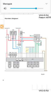

    Да, на b7 с ручкой именно так, я посмотрел. Мульт же сигнал о задней передаче сначала передает в приборку по одной шине, потом приборка его уже раздает по другой (CAN) на комфорт, блок света (J519), парктроники, магнитолу и кому там надо еще.. На схеме выше все видно.
    Прямой электрической связи (проводной, через реле и т.д.), как на b6, между блоком коробки и лампами з/х тут нет.

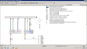

    Короче, оба модуля - блок центральной электроники ("блок света" по простому) и блок парктроника получают информацию о задней передаче по цифровой шине CAN от приборки. До приборки от блока коробки сигнал поступает, а дальше нет. С чем связано, пока не известно.

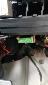

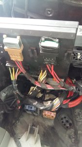

    смотрел сегодня под рулем реле но я не электрик хз что там явно перегоревших нет предохранители целые

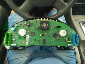

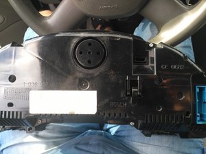

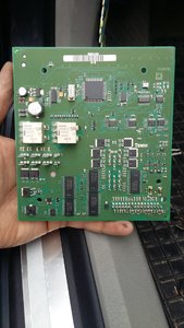

    Снял приборку визуальный осмотр платы ничего не дал все чистенько.
    Возник вопрос что за гнездо справа от спикера

    #37 sanya-1, 8 сен 2017
    Разъем под радиочасы. Вин напиши свой, гляну кое-что.

    Карп, у него приборка получает сигнал о включении и отображает включенную передачу. Дальше - всё.. привет. По схемам для его авто (давал выше) коробка - двигатель - приборка общаются по одной шине (BUS), а приборка - комфорт - блок света (к которому и подключены фонари), по другой (CAN). Связующее звено - приборка.. Видимо она должна преобразовывать один сигнал в другой и передавать дальше.
