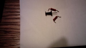

    ?. Тебе ссылки зачем дали. Почитай внимательно и смотри резисторы. Ищи наши совдеповские проверенные 57 Ом, красные, 0.5 Вт.

    Проблема решена. Перегорели два резистора. Купил такие же в магазине радио деталей по 2 рубля. Припаял их сам. Не легко, но можно. Поставил всё на место, всё работает.
