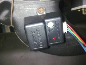

    Мангуст на фотке, хм. Это провода включения стартера. Хреновенький контакт в штекере, наверн. :spy:
    Угу, это кнопка Valet. Ну и рукожопы там у Матильды работали... :uhoh:
    Ога. Один там подключен, но должен быть еще второй. У Мангуста 2 датчика.
    Матильда, пошеруди там вокруг - может оно и найдется. )))
    Значит и двери не охранялись тогда. Радуйся, что не влезли. )))
    И у Матильды оно сейчас не охраняется, раз свет не загорается при открывании дверей. :uhoh:

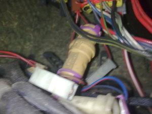

    Да разъемы - фиг с ними, они жеж аудюховские. А тот, который ты втыкать пробовала в сигналку, должен быть от второго такого датчика -
    Можно было поставить сигналку на охрану и открывать двери. )))
    Сработало бы тока на той пассажирской. :dead:
    Там можна проще сделать: их провода на кузов замыкать и смотреть на лампу. Загорится - концевик фуфло. Не загорится - фуфловый провод. )))
