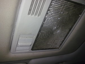

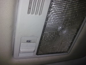

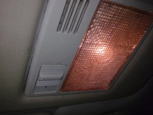

    Еще что-то непонятное с плафоном освещения салона.
    Горит свет постоянно (хоть с открытыми дверями, хоть с закрытыми) в таком положении.
    И не горит в таких положениях.
    Хотя, могу и ошибаться, освещение принудительно должно гореть в нижнем положении? :shock:

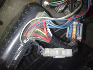

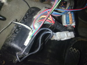

    Ну и фото моей сигналки.

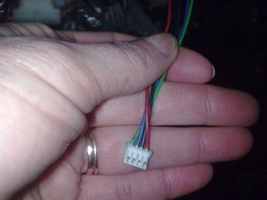

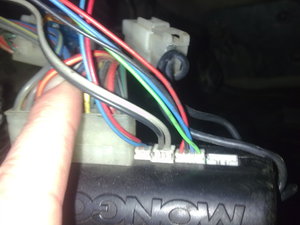

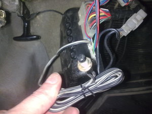

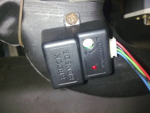

    Один разъемчик с проводами был вытащен из черной коробочки и болтался. При попытке его воткнуть в гнездо черной коробочки, сигналка начинала орать. Но изменений никаких не произошло, в какие гнезда я не пыталась вставить этот разъемчик. Свет продолжает гореть. Разъемы не отключала от коробушки, тяжело.

  12. Vinni58
    Vinni58 Старожил
    18 сен 2009
    34.034
    Пензенская обл.
    узкоглазая
    По сигналке
    У многих есть такая функция если в течении полминуты после снятия с охраны не открыть дверь - автоматом встанет на охрану.
    Если дверь открывается а сига при открытой двери встанет обратно через полминуты на охрану - значит косяк где-то в анализе концевиков.

    Свет горит постоянно и нет режима в зависимости от открытия двери - где-то кз в проводке что идет на концевики или косяк в блоке сиги и она эту линию на массу пробивает

    Непонятная кнопка - это сервисная кнопка сигнализации для настройки и пуска авто без брелка

    Непонятный разъем судя по всему датчика удара

    Сига после снятия с охраны будет мигать диодом до того момента как повернуть ключ зажигания.
    Тогда инфа о последнем сеансе охраны сбрасывается и диод тухнет

    На фото с выключателем в нижнем положении ,символ открытой двери , при открытой двери будет гореть свет в салоне ,ну раз не горит значит нет связи с концевиками дверей.
  20. Pav_lion
    Pav_lion Живу я здесь
    2 окт 2009
    3.079
    1,6 ADA
    На 4-й фотке провода по плавленные...это что было то? Часом, они там не замкнутые?
