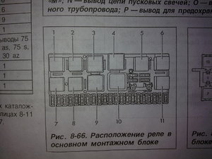

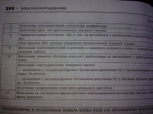

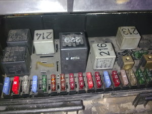

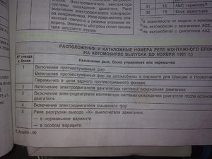

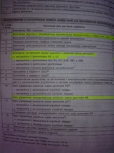

    Может под торпедой посмотреть релюхи какие? Вот под номером 2 вроде что-то похоже. Но у меня не было задержки освещения...
    Может этого вообще в моей машине и нету.
