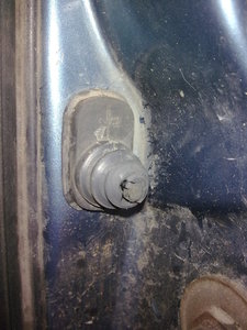

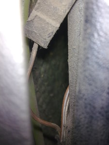

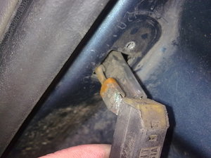

    Ну что ж, сходила я к машинке.
    Нашла второй провод - желто-коричневый, подсоединила к концевику, свет всё-равно горит, пищалка не работает :(. Да и клемма от него у меня в чехольчик спрятана, так что коротить он не мог.
    Концевик? У меня новый концевик с одной ножкой, я подключала провод бело-коричневый и прикручивала - но свет всё-равно горит...
    Сегодня при прикосновении к кузову провода бело-коричневого, свет не отключался. :shock: Странно... Ведь вчера-то отключался, что могло произойти за ночь?

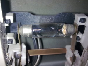

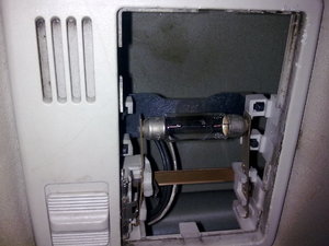

    Плафон в салоне осмотрела, вроде всё нормально, ничего кузова не касается.
    Ну и проверила опять штекер в багажнике слева от заднего фонаря. При вставленной фишке сигналка неправильно пикает, разъединяю - нормально...

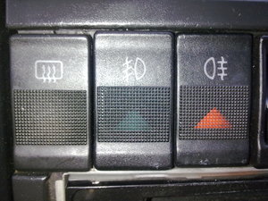

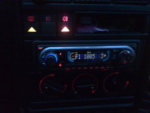

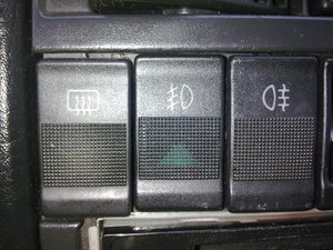

    И еще ребят, ребенок заменил мне лампочки в кнопках ПТФ. Теперь при включении кнопки задних ПТФ загорается треугольник в кнопке передних ПТФ. Так и должно быть? Или она мне что-то напутала?
    Просто до этого у меня треугольник в кнопке передних ПТФ не горел по причине неработающей лампочки и понять правильность работы этих кнопок не могу...
    Было
    Стало
