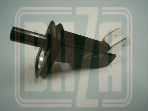

  14. Vinni58
    Vinni58 Старожил
    18 сен 2009
    34.034
    Пензенская обл.
    узкоглазая
    концевик UAZ ПАТРИОТ 31623710200
    Брал такие по полтиннику в автодоке
    brass_net, Engineer и Матильда нравится это.
  15. Engineer
    Engineer Старожил
    25 сен 2003
    13.296
    Сделана в Баварии
    Влезают в дыру норм? Какие-то видел, показались широковаты.
    А у этого длины штыря хватат?
  16. Vinni58
    Vinni58 Старожил
    18 сен 2009
    34.034
    Пензенская обл.
    узкоглазая
    По корпусу 1:1 с аудюшными
    Штырь чуть короче как на пассатовских.
    Длины хватает, ставил
    Пыльники бу тоже ставил с пассата, они покороче аудюшных
    Штырь переставляется с аудюшного без проблем (если надо чуть подлиннее)
    В родном корпусе изнашивается от трения дырка где ходит штырь, и его перекашивает и он не контачит.
