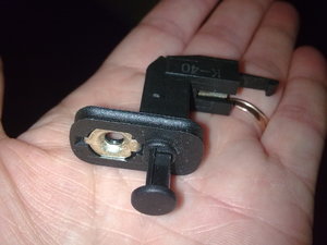

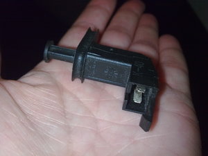

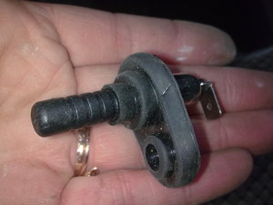

    В деревне заехала в тот же магаз, где 3 года назад покупала концевик на багажник, и мне повезло, нашлись такие же концевики, как сказали от Приоры, всего за 50 рублей против 40 рублей 3 года назад)

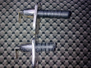

    В моём поднерезиновске не нашла таких концевиков в ближайших автомагазах, только такие.
    Ну что же, раз народ интересуется, в лице Саши Инженера, надо идти менять концевики, благо погода позволяет.

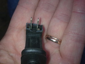

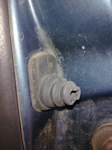

    Итак, как оказалось, тамбовские концевики, коих я купила всего 2 штуки, оказались с отличным посадочным местом к кузову, но вот клеммы одеть на концевик я не смогла, они оказались больше, пришлось чесать репу, как быть. Канцелярским ножом, который лежит в бардачке, "отпилить лишку пластмассы" не получилось, тогда пришлось действовать вандальным методом - пассатижами. Отламывала по чуть-чуть и вот что у меня получилось

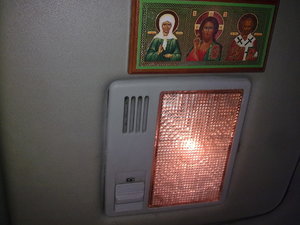

    Проводки одела, прикрутила к кузову и ... вуаля, свет загорается и гаснет :rock:
    Далее включаем габариты, открываем дверь и начинает орать пищалка, чтобы выключили свет! :evil_wife:

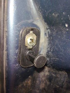

    Далее довожу до кондиции второй тамбовский концевик, меняю, прикручиваю и начинает гореть свет при открытии задней двери. И чехольчики подошли под эти концевики.

    Мои поднерезиновские концевики во первых, с посадочным местом на кузов не дружат, во-вторых очень длинные.

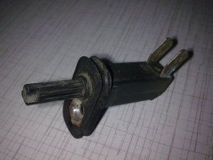

    Пришлось дорабатывать и этот концевик вандальным методом. Пассатижами откусила лишку "штырька", отверткой чуток "надковыряла" железо под посадочное место.
    Можно было бы дома дрелью поработать, но не хотелось тащиться домой... Тут как говорится, колхоз - дело добровольное :laugh:
    И третий концевик заработал. УРА!!!! Теперь все 4 концевика у меня рабочие, свет загорается при открытии дверей и гаснет при закрытии, пищалка работает.

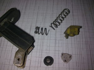

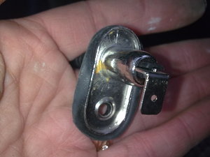

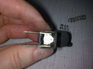

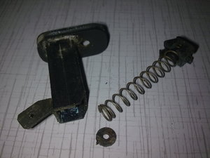

    ЗЫ: дома разобрала 2 своих старых концевика. И из двух собрала один. Теперь остается проверить его на работоспособность)

    Вот этих, с круглой ребристой пипкой, у меня целая горсть валяется, на капот такие ставят, но они ненадежны, место контакта маленькое и быстро ржавеет. Но попробую.
    Тоже из трех два собрал, только у меня центральная пластинка упрыгнула на одном, а так было бы три. Но третий я уже дома, вместо пластинки гайку М4 положил и работает.

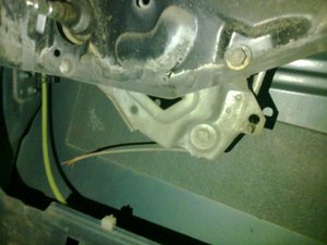

    Теперь думаю, как вытащить провод, который внутрь стойки провалился.

    Саш, я из передней стойки доставала путем отжатия обшивки отверткой и пальцами подцепляла. Но у меня пальцы длинные и тонкие, не знаю, как твои - влезут или нет :shock:

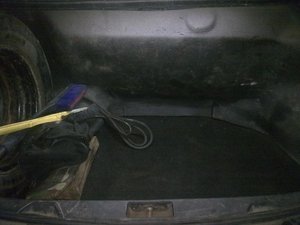

    Теперь открыть бы габажник и там свет проверить...
    Сегодня как не пыталась, не получилось открыть сигналкой. Личинка не родная там, ключом не откроется.
    Ыххххх, буду ждать потепления или случая...
    А по-другому наверное не получится открыть. На фонарях черная пластиковая заглушка одета и до тросика не добраться, да и багажник в шумке или как там черная фигня называется по всему периметру багажника...

    В общем, моими граблями тяжело, женскими пальчиками гораздо проще, заодно сфоткал механизм замка бабажника, щас выложу всё.

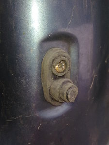

    Сегодня, пока копошилась в машине, заметила, что концевик в водительской двери не выключает свет при закрытии, горит постоянно. Проверила клеммы - одеты на концевик. Обошла все двери, не включается свет при открытии задней левой двери. Правая пассажирская и задняя правая - свет и включают и отключают.
    Какой-то концевик коротит с железом с левой стороны? :shock: Взаимосвязаны они или нет?

    Что касается троса стеклоподьемника - механические сп на любой разборке чуть ли не даром ибо нафиг никому не нужны. Не стоит разбирать и чинить.
    Если водительский не выключает свет и он горит постоянно, как определила что остальные выключают?
    Если задняя левая не включает свет - концевик закис, и его надо либо почистить (не надолго сойдет) или заменить.
    Если вынуть водительский концевик из установочного места и не касаться клеммами проводов массы а свет будет гореть - дело не в концевике, а в проводке.
