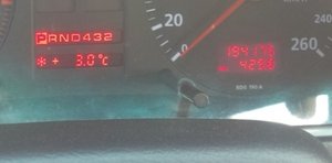

    Здравствуйте, не работают именно эти датчики, как купил машину, ни разу не работали, как их сделать? Подскажите пожалуйста! Заранее спасибо!
