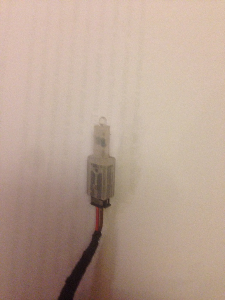

    Всем доброго дня.
    Перестала работать подсветка ручки открывания задней двери(в салоне с водительско стороны).так называемая красная подсветка. Скорее всего перегорела лампочка.
    Вопрос 1. Что там стоит за лампочка? Может есть у кого номер её.
    Вопрос 2. Как её поменять?

    Там светодиод...
    Снимать обшивку...

    Уф, неужели это корытце не снимается так, без обшивки.:shock: и наверно ещё и впаивается?

    Не снимается.....
    Крепится на защелках в месте со световодом.....

    Может кому пригодится. Долго искал, нашел номер этого светодиода - 4D0 919 063 A

    Ни надо ни какого номера. Впаиваешь такой же и все. Делов на 5 мин.

    Зачем? Он стоит невеликих денег ( 450 руб). Поменял и все.

    думаю вопрос не в цене, а лишних походах и ожиданиях:nod:
