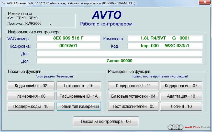

  18. Cardsharp
    Cardsharp Новичок
    9 фев 2013
    60
    Audi A4/8E 1,8T
    А можете поподробнее рассказать где это посмотреть?
    Оно, не?
  19. AlexV
    AlexV Bad e-mail
    1 янв 2003
    1.627
    нет
    Оно, кодинг 16501.
    Лампа ДОЛЖНА работать.
