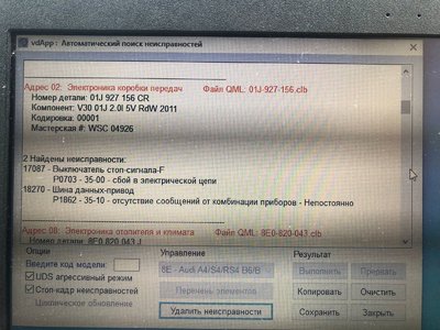

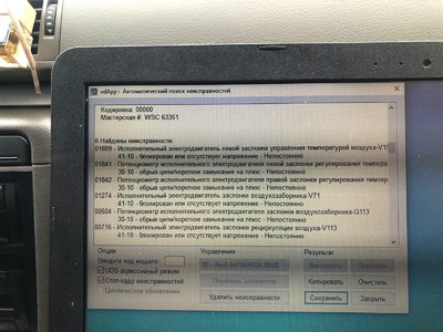

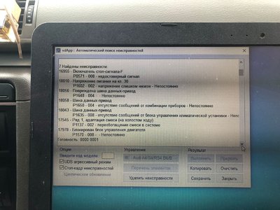

    диагностику делали, выдает ошибки
  4. sanya-1
    sanya-1 Старожил
    15 дек 2003
    15.222
    Судя по ошибкам, нужно более углубленное изучение ситуации. В твоём случае необходимо все ошибки из всех блоков удалить. Далее, включить зажигание, запустить двигатель и немного покататься. Убедиться, что включены огни заднего хода и прочитать ошибки в АКПП не выключая двигателя. По результату делать выводы.
