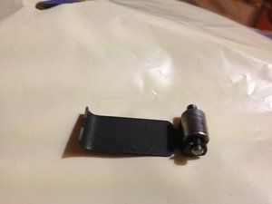

    поломалась вот такая штуковина.
    вынимается пассатижами, вставляется руками :)
    Арт.: 4B0 798 135 B

    Может не совсем ясно выразился в первом сообщении, но там проблема описана. В положении Drive рычаг уходил вправо без всякого усилия. А усилие создавала вот эта сломаная пружинка.

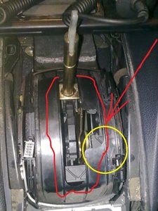

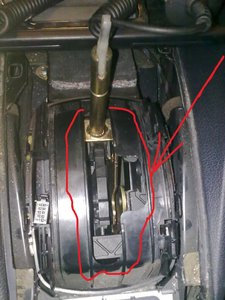

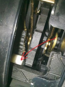

    Не могу понять как подлезть до этой сломанной детальки...вот эту пластиковую хрень рис 1 . по контору надо снимать ? если да то как? пытался..чет както не хочет поддаваться...а на 2м рис. я так понял эта деталь которую надо заменить...и как туда подлезть? что я еще не снял?

    Фиксатор тот, который на фотографии, которую я выкладывал - пластинка с роликом на окончании. находится в вырезе под ручное переключение. Примерно там, где обозначено желтым:
