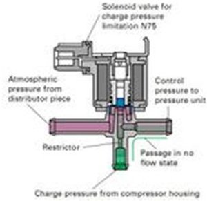

    Здравствуйте. Еще хотел узнать, правильно ли у меня установлен N75?
    Самый длинный штуцер вставлен в большой резиновый, гофрированный патрубок, а штуцер напротив - идет на актуатор вестгейта.

  20. Speak
    Speak Живу я здесь
    31 янв 2013
    1.106
    Нижегородская обл.
    БМВ
    75 работает, я его проверял. Без напруги продуваются два коротких штуцера, в обоих направлениях, а при подачи 12В открывается длинный штуцер. Где копать? Может проблема с актуатором? Снимать турбу придется?
