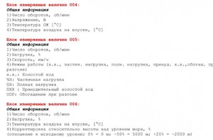

    Привод передний)). Больше похоже на расходомер. Еще когда держу обороты на 1500, начинают прыгать до 1700 и обратно. Туда сюда, туда сюда. Подскажи в какой группе глянуть температуру на впуске?

    4-я группа. По расходомеру где то тоже рядом группа точно не помню.

    Вообщем подключил шнурок, покатался и увидел выскакивает ошибка по расходомеру G70 слабый сигнал. Похоже проблема кроется именно в нем. Температура на впуске 70 на стоячей, 56 при езде. На улице 30 градусов. Кстати кто-нибудь знает какие значения должны быть по лямбдам. У меня одна лямбда показывает отрицательный процент, а вторая положительный, но со временем переходит в отрицательный. Как значения должны варьироваться?
