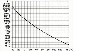

    Касательно температурной зависимости датчика на впуске - нашел вот такую табличку в сети:
    Правильность для А6С5 не гарантирую, но для понимания работы и проверки работоспособности достаточно.
