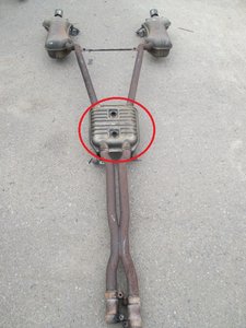

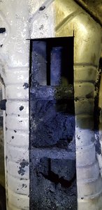

    Всем привет. У меня a6 c5 2.8 quattro на ручке. Проблема была в том что не работал один глушитель. Вскрыли банку а там.... Все почистили. В этот же вечер уехал из сервиса как вдруг машина начала доминировать. И в один момент после резкого разгона на лежачем заглохла. Стал запускать. Очень тяжко запускается. Приехав к дому обнаружил стук в правой головке. Оказалось что натяжитель умер. Итог в сервисе замена цепей натяжителей и т.д. машина в данный момент плохо едет. Медленно разгоняется и очень тяжко заводится. Будут мысли

    И да кстати. На нейтрале если в пол даешь тоже не особо развивает обороты. И что за грань в глушитель была???

    Каталики убрали вместо них пламики вворили. И банку убрали которая предпоследняя. В место нее две трубы вварили

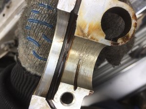

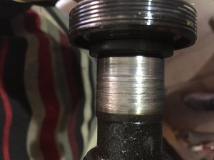

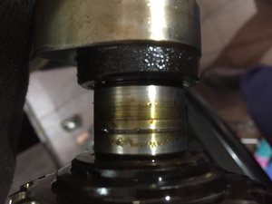

    Что за задиры на распредвале?
  11. KILLER_A6Q
    KILLER_A6Q Завсегдатай
    10 янв 2009
    683
    A6 C5 2,4 ARJ 1999 г.в.
    Тоже обратил внимание на задиры, скорее всего это от некачественного масла, или из за плохой работы масляного насоса. С такими задирами распредвалы могут постукивать.

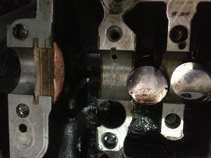

    Дины устранены. Все Работает. Но осталась проблема что машина глохнет периодически и загорается давление масла на 1600 об.мин

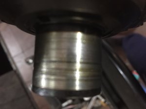

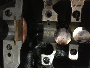

  13. Garage.Inc
    19 дек 2006
    17.527
    Литва
    cannondale sl2
    по фото прекрасно видно, что гбц испытывала масляное голодание. ее (их) можно смело нести в цветмет.
    вкладыши, скорее всего, мертвые и/или провернутые.
    снятие мотора, дефектовка, далее по результатам.
