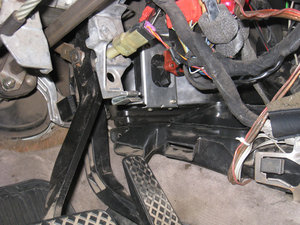

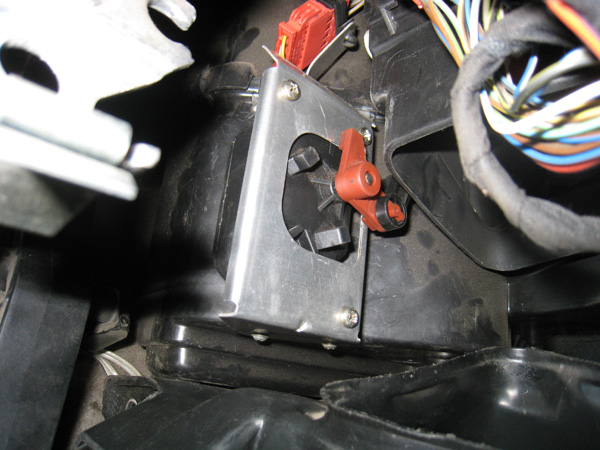

  20. jonny85
    jonny85 Завсегдатай
    27 апр 2008
    780
    Была Audi 80 2.3NG
    Ответ: Не дует тёплый воздух в ноги !
    В общем взбесила меня вся эта ситуация и я пошёл ковырятся дальше..........
    только что пришёл проковырявшись ещё полтора чася я снял этот моторчик вскрыл его, всё нормально подал на него 12В работает поставил обратно теперь всё работает НО я немного накосячил при разборке этого моторчика сняв одну из шестирёнок и теперь когда я его установил он открывает и закрывает заслонку но закрывает не до конца так что теперь нужно его опять снимать :hot: а снять его это ЦЕЛАЯ ИСТОРИЯ (хоть и свиду кажется что всё просто) так как к винтикам чтобыего снять неподлезешь. прикладываю две фотки этого моторчика.
