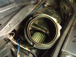

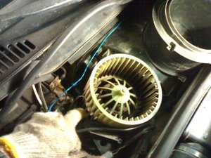

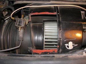

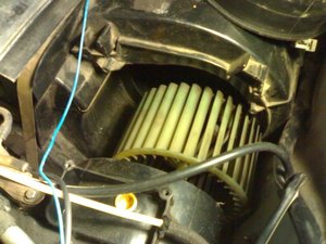

    Есть фото из интернета сего процесса, но гемор ещё тот..))

    И что на фото видно ? Я пробовал насмотревшись , хрен , да и как ты нижний саморез открутишь , а самое главное как закрутишь , или хай пыль сосет ?

    Я же написал (фото из интернета) Лично я снимаю отопитель..))

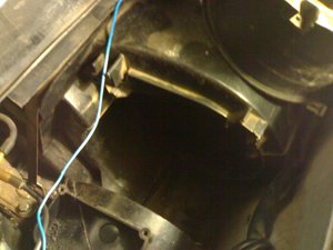

    Варварский способ))) Печка проклеена хорошо, не хотелось все срывать и по новой клеить.
