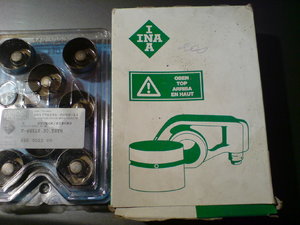

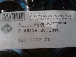

    Колпачки порекомендую самарский "Резерв" для переднеприводных восьми клапанных вазов "применяются на девятках-десятках, с восьми клапанных моторах. Так и называются РЕЗЕРВ, производства Самара."
    Служит не сколько не хуже родных (если даже не лучше). Их хватит тысяч на 100-150, цена 110 рублей. Нужно восемь штук, какрас упаковка. Подходят один в один. Покупать в тазо лабазах.;-)
    Гидрики INA фотку коробки и упаковки самих гидриков и этикетку на блистерной упаковке (там все данные) прилагаю.:beer:(нужно 8 гидриков)
    З.Ы. За качество фоток извиняйте, с телефона щёлкал.
