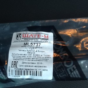

    Почти все запчасти в Эмексе идут через Белоруссию.Поставил я Монро на передний капот,все отлично!Старый аморт даже после прогрева не дает нужного усилия.Дата выпуска старого 2007 год

    20.387
    Q5
    Прикольно, что в самой Белоруссии в емексе запчасти дороже, чем в России в емексе ;)

    Мне на разные машины детали приходят с наклейкой этого импортера.Видимо кто то из батькиного окружения бизнес крутит не хилый на поставке запчастей в Россию.

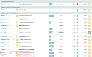

    В оригинале стояли Стабилусы.Самого названия нигде нет,но на самих наконечниках мелко написано Стабилус.

    Навалом. Да, в оригинале идут.

    Игорь,на конкретно мой оригинальный номер
    VAG
    4F9 827 552 D стабилусы к замене не предлагает.Хотя понимаю что отличий нет.
