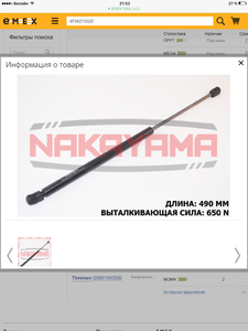

  17. fima76
    fima76 Живу я здесь
    2 июн 2012
    3.135
    A6 Avant 2,7BPP07г
    Назад Аванта стабилуса нет.
    Вот недорогой вариант 360 руб
    Nakayama
    GS665NY
      373,1 КБ
      78
    coch нравится это.

  19. fima76
    fima76 Живу я здесь
    2 июн 2012
    3.135
    A6 Avant 2,7BPP07г
    Цена этих стабилусов 1100 руб,цена оригинала 1500.Предложеный мной вариант куда гуманней.
    coch нравится это.
