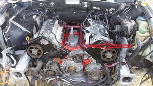

  4. Amodeus177rus
    Amodeus177rus Живу я здесь
    11 окт 2017
    2.723
    Volvo XC 90. 3.2.
    Это мой движок на стадии сборки.
  5. Mr.Bents
    Mr.Bents Живу я здесь
    31 авг 2016
    1.813
    Нижегородская обл.
    Ауди А6 С6 2007 г.в. 3,2 FSI Quattro 6AT
    Нет. На патрубке печки тоже есть спускник. Дырочка, окрашенная белым.
    Картинка из интернета, но на наших машинах точно такой же.
